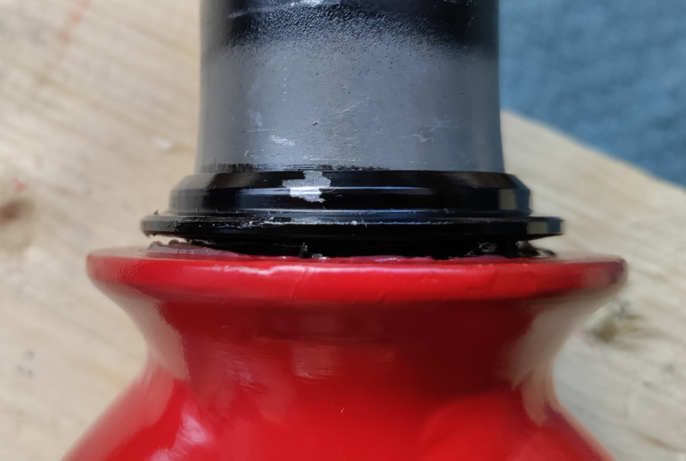

Ohjauslaakerin alakartio ei suostu menemään millään paikalleen, vaikka hakkaan juuri sopivan kokoisella muoviputkella. Eikö tuon saa sahata katki, jolloin se tippuisi hyvin paikalleen? Tuo ei kuitenkaan ole varsinainen laakerikartio, eli laakerikuulat eivät rullaa tuota vasten, vaan tuo rinkula vain keskittää itse laakerin haarukkaan nähden.
Re: Polkumiehen Vendetta MBB
Polkumies kirjoitti: 03 Elo 2021, 18:08
Saatko mitattua tuon kaulan ja holkin kokoeron. Vähän vaikuttaa, että siinä on nyt mittaero, joka ei ratkea voimalla.
Minä varmaan ajelisin vinkulla tuon holkin väljemmäksi. Onhan tuo kaulaosa puhdas maalista ja muusta ylimääräisestä.
Viestit: 2017
Eikös se sit ole hyvä jos ei enempää mene!
Ja menee se sit ajan kanssa ittellään loput, jos on mennäkseen.
Viestit: 1225
Kaulaputki on alhaalta 30,15-30,25mm ja kartio aika lailla 30,00mm. Kaulaputki on hieman paksumpi pari ekaa milliään, juuri siinä mihin saakka kartio upposikin. Ei ole maalia tai muuta haittaamassa.
Viestit: 5284
Vaihtaisin asennustyökalun eli muoviputken metalliputkeksi. Muovi vaimentaa iskua.
Omalle kohdalle on osunut myöskin jokusia erittäin tiukkoja. Yleensä menneet kuitenkin paikalleen VAROVASTI tuurnalla naputellen kiertäen ympäri rinkulan. Eli esim. 45 asteen välein (tai tiheämmin) aina napautus. Vähän kerrassaan, jokusen kierroksen ympäri putken voi vaatia. Jos tuo pehmeää matskua, niin sitten toki tuurna voi jättää jäljet...
Viestit: 1225
Riittäisikö se, jos ei mene pohjaan? Tuntui aika tiukalta tuossa, mihin saakka upposi. Kesti hetki irroittaessa. Pistää vaikka alle jotain kantamaan puristusta, ettei kartio pääse ainakaan keinumaan.
