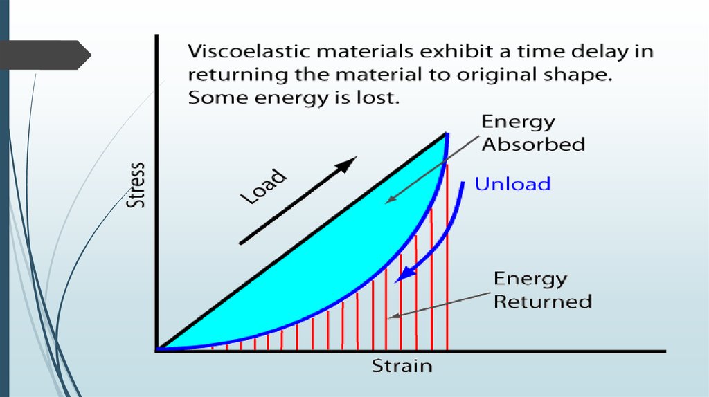

Vaimentavuus muodonmuutoksessa
https://fi.wikipedia.org/wiki/Viskoelastisuus

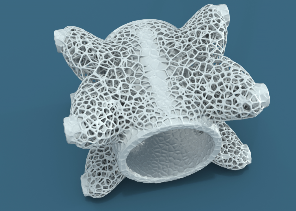

Mekaaniset metamateriaalit
https://en.wikipedia.org/wiki/Mechanical_metamaterial

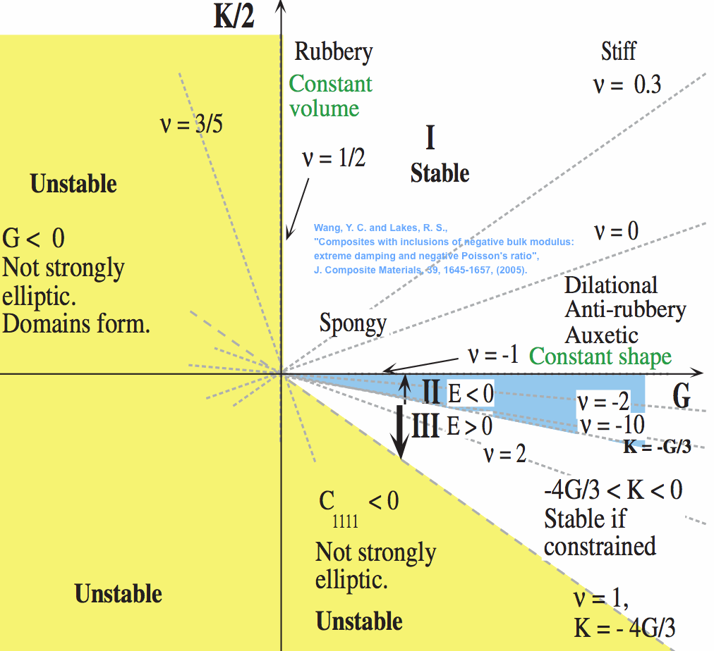

"Composite material achieves paradoxical properties; realizes high stiffness and damping"
https://www.plasticstoday.com/automotiv ... -stiffness
"Extreme composite materials with negative stiffness inclusions"
http://silver.neep.wisc.edu/lakes/NegStf.html
Tässä negatiivinen jäykkyys tarkoittaa esim. valmistusvaiheessa nurjaksi puristettua tankojousta, joka on pääjousen epävakaa alijousi, joka joustoliikkeessä muljahtelee joustovaransa vakaiden päiden välillä pitkän matkan. Kun siihen muljuvaan jouseen kytkee viskoelastisen materiaalin, vaimennus on yllättävän voimakas suhteessa pääjousen jouston liikematkaan.

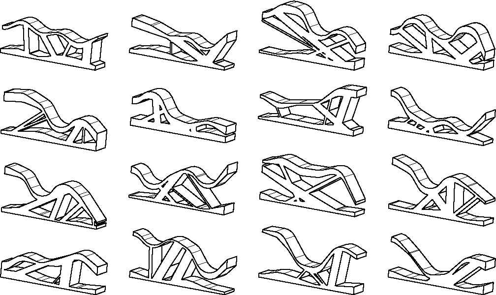

Voisi tuottaa monivarsituennan keinoevoluutiolla.
"An Introduction to Evolutionary Design by Computers"
https://people.eecs.berkeley.edu/~sequi ... Design.pdf
Optimoi kokonaisen auton rakenne ajosimulaatiossa.
Mittaa ja palkitse polkuauton hyvyydet ylimmällä tasolla ja anna koneen oppia yksityiskohdat itse.
