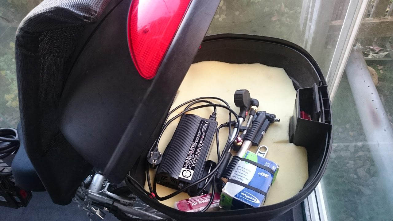

Pikalaturi 5 A, 250 W, LTX LT250-13M, jossa on äänekkäästi kohiseva jäähdytyspuhallin. Kytke akku ensin, tai akun liitin kipinöi jännitteisenä. Laturi lataa akun aivan täyteen (54,6 V), mikä ei ole hyvä talven yli säilytykseen. Akussa on 13 kennoriviä sarjassa, joten sopiva säilytysjännite on noin 51 V +-1,5 V. Paras säilytyslämpötila on +10°C.

Irrotettava perälaukku Givi Simply Monolock, 45 litraa muistaakseni. Sadetiivis kumitiivistein. Vaatii avainta mennäkseen lukkoon, etteivät avaimet unohtuisi sisään. Vaikean näköinen murtaa auki. Pikakiinnitys tarakkaan. Joitakin naarmuja. Alapuolikkaan pohjassa etuvasemmalla on porattu reikä. Kaipaa pehmustekerrosta sisäpintaan kolinan vaimentamiseksi - annan mukaan palan sinistä mattoa sitä varten. En ole varma perälaukun muovilaadusta, eli mitä liimaa kannattaisi käyttää.
Kun perälaukku on tupaten täynnä, lukko ei aukea normaalisti nappia painamalla, vaan napin painamisen jälkeen pitää painaa kantta kiinni päin, jotta salvan jousi pystyy irrottamaan sen kannesta.
