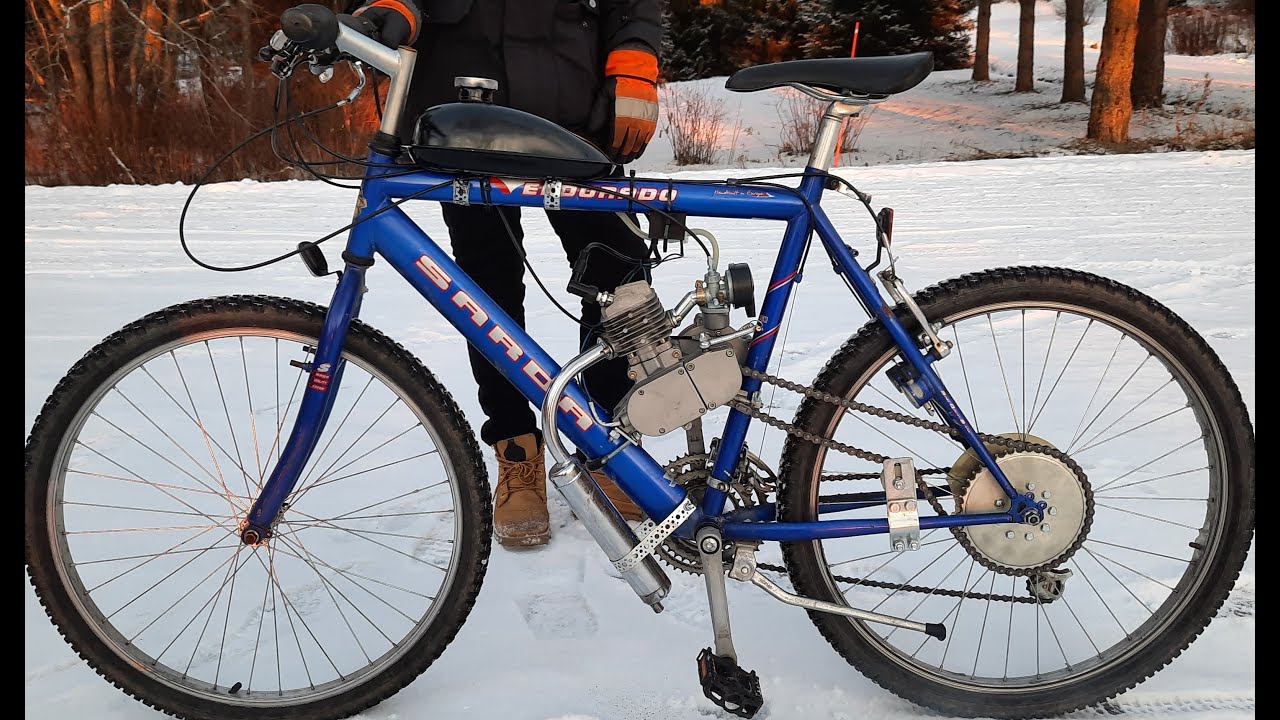

Kuvamanipulaatio noin 150-200mm jatketusta jääkäristä KO D4 moottorilla.
Viestit: 2058
Re: Moottoripolkupyörä
V-moottori olisi komja!
Laita toinen sylinteri viereen, vaikka vain koristeeksi! :mrgreen:
Runko tulee hontelon näköiseksi noin pitkänä, pitäisikö putkikokoa kasvattaa pykälällä? Vaikka jo tukevuuden nimissä. Vinoputki keskiöltä emäputkelle olisi lujuuden kannalta kriittisin ja polttoainetankki vaakaputken päällä hämää silmää kivasti.

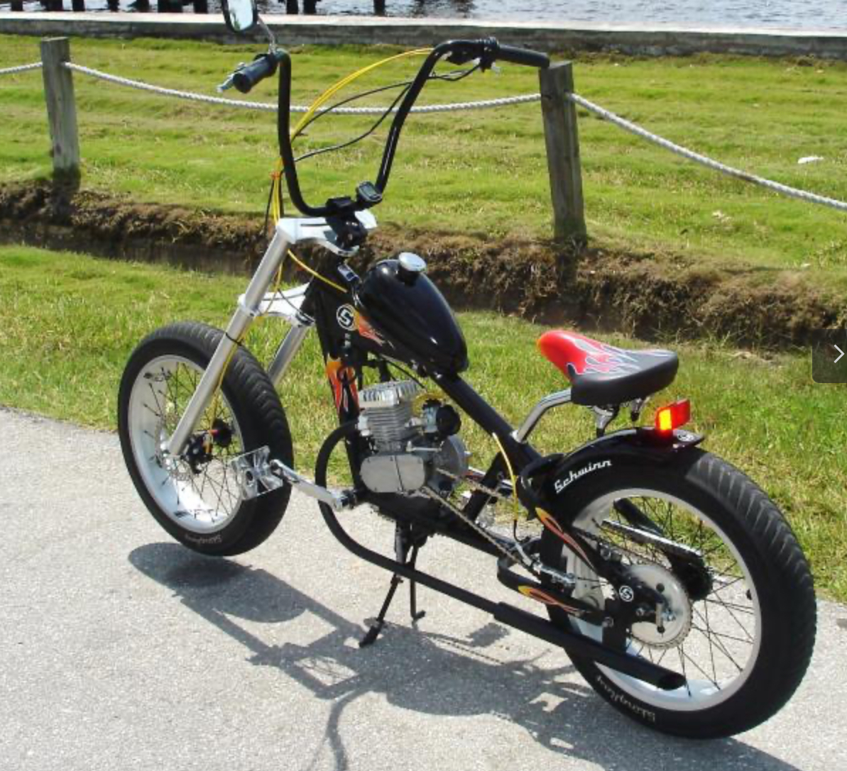

Ei tuossa ylemmässä kuvamanipulaatiossa oo oikein kultainen leikkaus kohdallaan. Pitää vielä suunnitella.
Moottori pitää kuitenkin olla mahdollisimman alhaalla.
Tällä lailla asennettuna on tosi ruma ja mulla täytyy kampikeskiö olla parikymmentä senttiä edempänä verrattuna tavalliseen mitoitukseen. Japanin malliin, molemmat jalat on yllettävä kunnolla maahan penkillä istuen ja silti penkiltä polkimille oltava oikea etäisyys.
