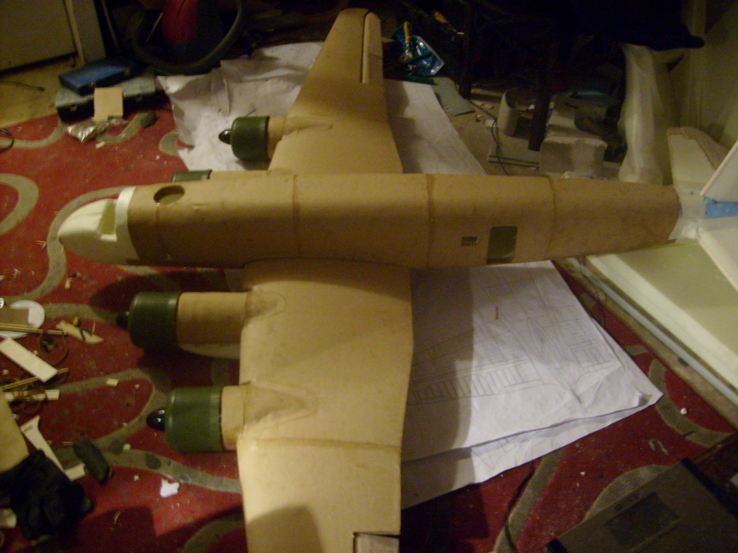

Finnfoam 500 ja voimapaperi, kiinni Erikeeperin Plussan ja kuuman veden seoksella, kiristyy kuivuessaan. Foamin sisään puurakenne rimoista.
Vanhoja lennokkitekniikoita. Tuollaisen kinnerin tekoa olen miettinyt kymmenen vuotta. Finnfoam 500 kestää liuottimia aika hyvin ja on kovempaa, kolmisatanen ei. Voimapaperi siis ensin liotetaan kiipperin ja kuuman veden seoksessa, ja laitetaan pinnalle märkänä. Mulla on yhä komerossa sellainen kaksi metriä leveä noin 30kg teollisuusrulla voimapaperia :wink: Kiitos vain silloin jo kauan sitten, you know who you are.

Viimeksi rakentelin tuolla tekniikalla reilut kymmenen vuotta sitten, en enää muista kaikkea ihan tarkalleen. Kiipperi liukenee paremmin kuumaan veteen, ja kuumassa vedessä liotettu paperi/kartonki taipuu muotoihin vähän paremmin. Mitä vanhoja säikeitäni katselin lennunetistä, niin esimerkiksi kolmimetrisen koneen tekoon meni vajaat kaksi litraa plussakiipperiä. Välillä käytin kartonkia joka painoi 140g/neliömetri. Kun käyttää viisisatasta foamia ja vetää sen päälle liimalla kyllästetyn 140g kartongin, niin pinnasta tulee lasikuitumaisen kova kuivuttuaan. Päällystetyn rakenteen on hyvä olla riittävän vahva, kartongilla on valtava voima kuivuessaan.
