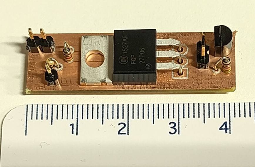

Komponentit lähti tilaukseen (mosfetit). Piiri sai muotonsa versiossa yksi. Voin suositella EasyEdaa, jos elektroniikka kiinnostaa. Ei löytynyt pienellä kytkentävastuksella muuta kuin "isolla" TO-220-kotelotyypillä P-kanavainen mosfetti.
Viestit: 5938
Ihan siisti tuli tästä yhden kanavan versiosta. 6-kanavaista saa jo hieman jumpata. Iso trankku kääntyi vaakaan.
