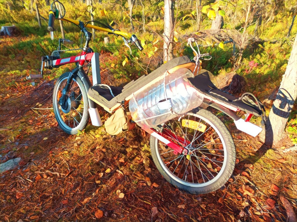

Upeat värit kuvissa. :)

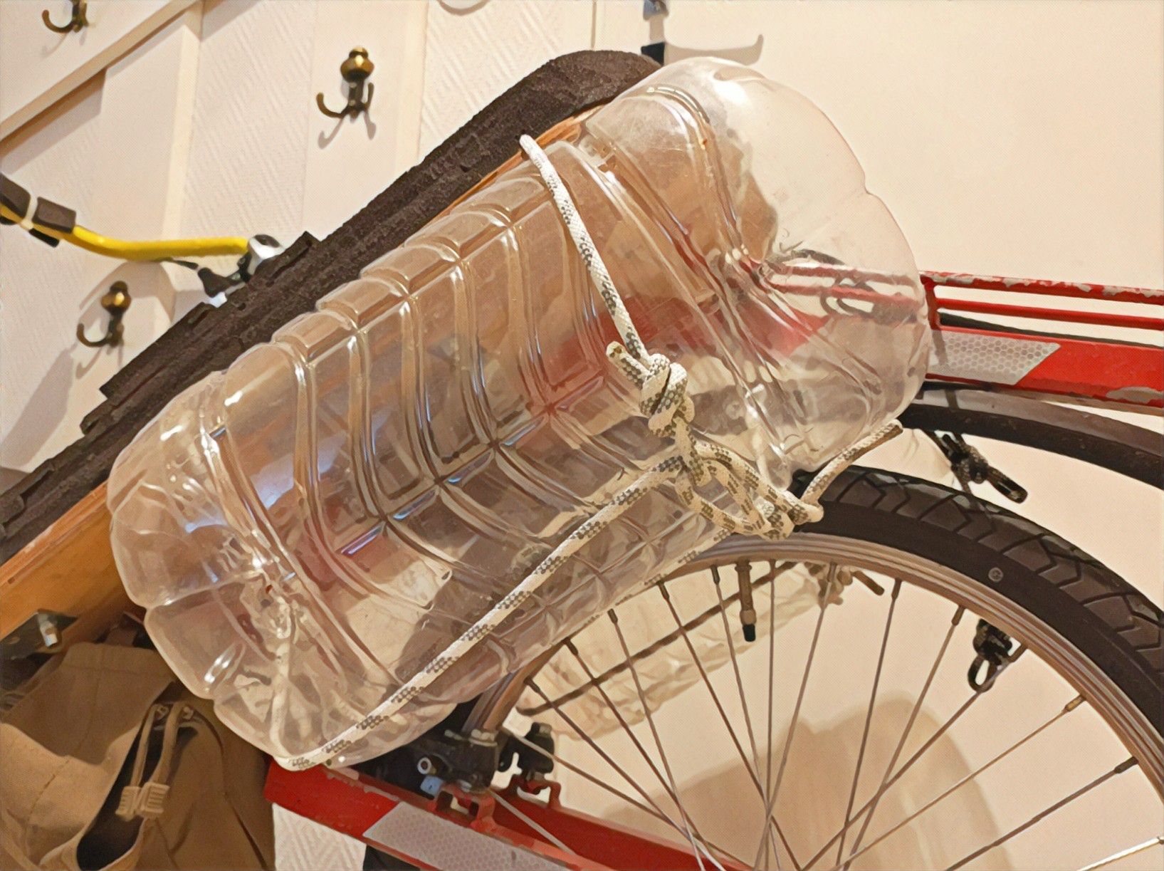

Nerokkaita yksityiskohtia sadekelin olosuhteisiin. Tuon lähdevesipullolaukkuidean taidan varastaa heti tarpeen tullen. Kuva

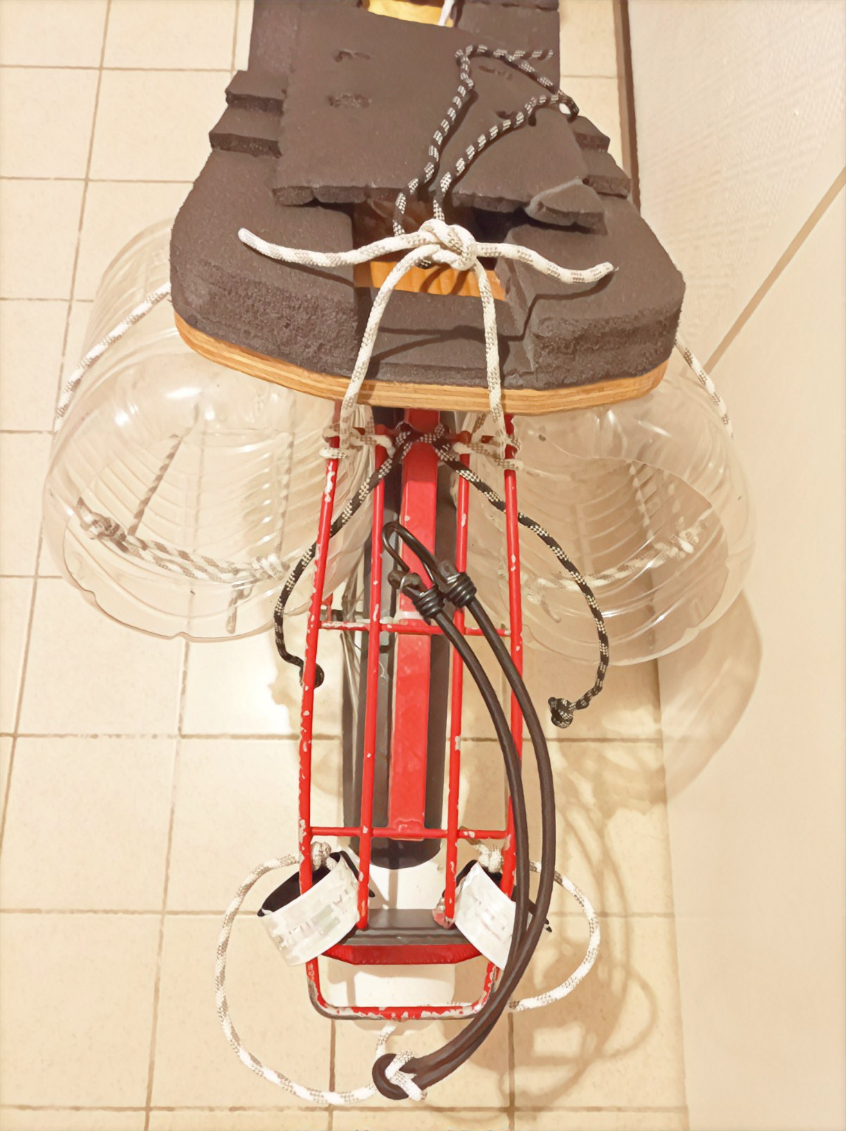

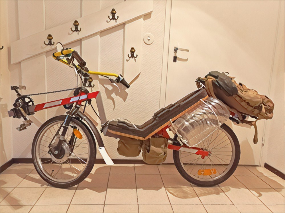

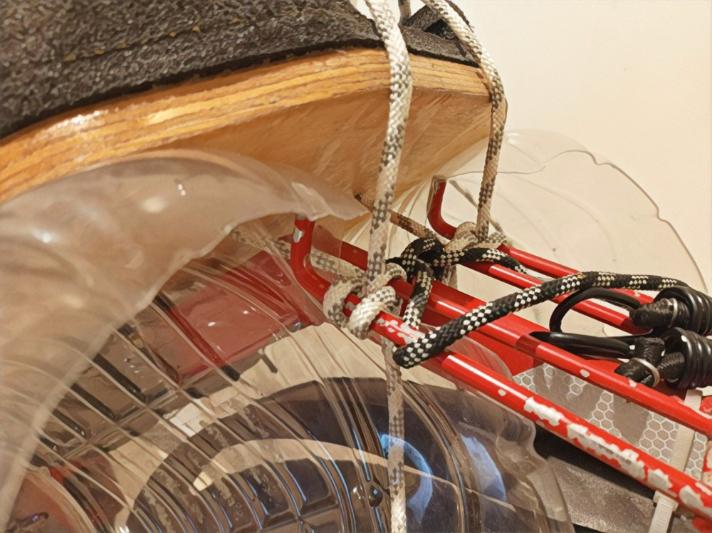

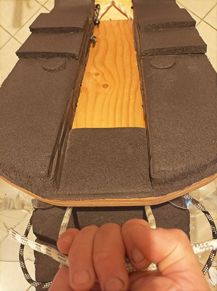

Viimmesi versio, viimmesi on varmaanki härskin ansio voi oll vääri ymmärretty apu vaik oli myös omas mieles jo aiemminki jonkilaine lisäys kamal, ny paino kummassaki pääs saman verran ku lisää kamaa on edes keveys, aiemmi ilman kuormaa edes painoo enempi, kuvis ei näjy pulloje pohjas pari reikää jolloi sadevesi menis läpi eikä kerry, originaali syy miks pullo jolloi kuorma ei hinkkaannu renkaisii ku kuormaa iha renkaa vieres.

Joo, arvas kopioidaa :lol: On myös miks tää jakoki :wink:

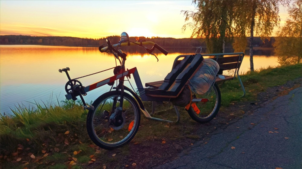

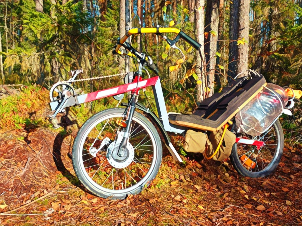

Kampien kiinnikeholkki sais oll kyll metallii eikä muovii, Ollu kevyen ajos eikä raskaas ajos koska toi liukuholkki o vaa muovii, myös vaiheis säädöis o vara vaa hidas pakkas lumi jää keli ylämäki hiekka ajoo eikä nopeeseen kesäkeli ajoon, toimii kuiteski ku ei pöki 🙂
Kanniskelunarui on myös kaks, keskel yks myös niskas yks, helppo perä siirrois mäki polku vedos U käännöis jne :arrow:

Aika hyvin toimii muodonmuutos Cafe racerista matkakameliksi.

On toiminu 🚴🏻 Maksimi lepokulma oliki vieläki vakaampi ajo 📐

Todella hienoa jos lastaustavan muutoksella tää fillari pääsikin vielä jatkoon ja pysyy liikenteessä.
Uskon tämän liikkumistavan olevan kevyempi kuin kolmipyörän, ainakin jos ajo on jotain muuta kuin kaupunkipujottelua. Noin lastattuna ajo on vakaampaa, eikä tuota juurikaan lisää ilmanvastusta, kun lähes kaikki on kehon takana.
Triathlon pyörien ilmanvastus on lastattuna jopa alhaisempi kuin ilman. Tämä kuorma on siis satulan taakse pitkittäin laitetut juomapullot
