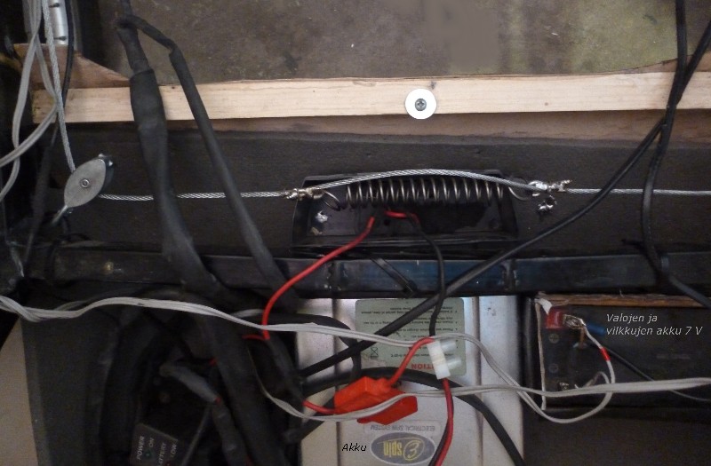

Laitoin ohjausvaijeriin jousen juottamalla metallisilmukoiden avulla:
Jousi pitenee n. 2 mm ohjaussauvojen ääriasennoissa.

Hieno, uutta polvea. Pitäskö vanhmpien kanssa kuitenkin puhua, jotta nuoren päähän sais liikenteen vaarat?
Tuon vaäpätyksen sais kahdensauvan ohjauksella pois, itseäni pelottas vaijerin nirhaantuminen ja katkeaimnen.
