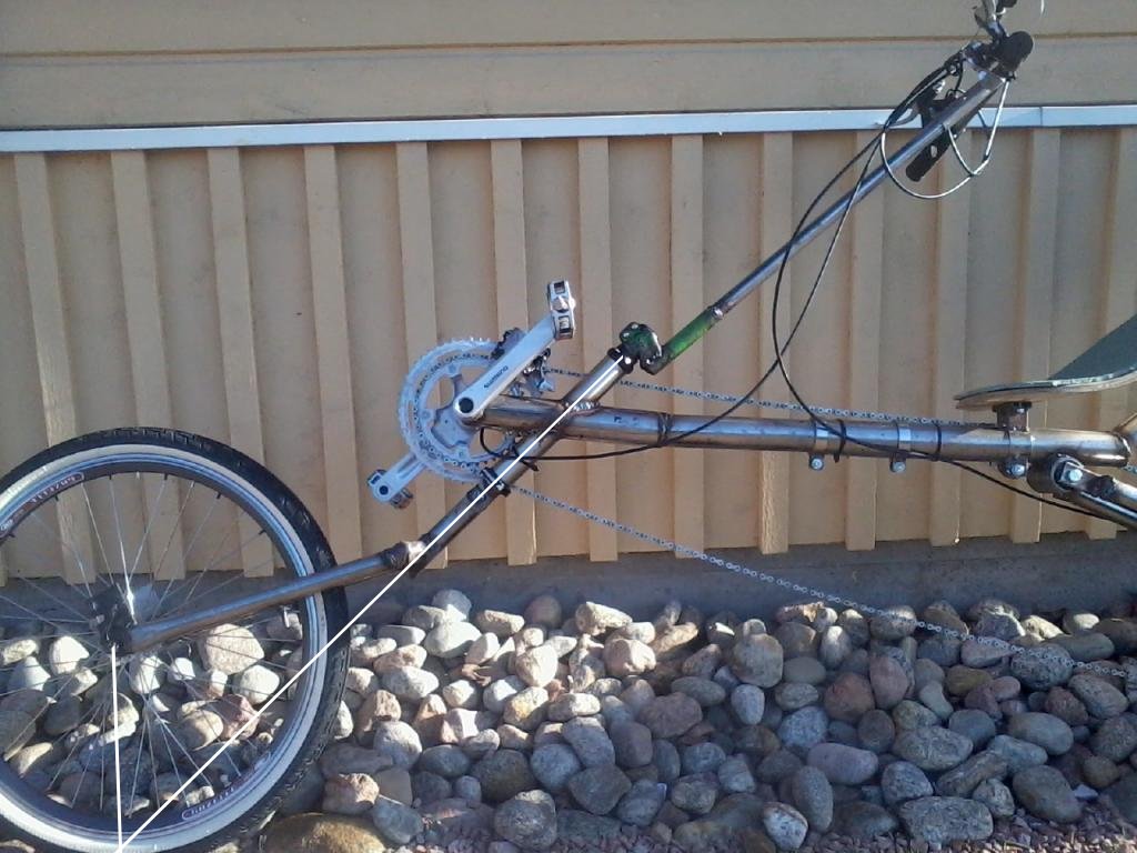

Syväri kirjoitti:
Jep, varmaan katkasen etuhaarukan ja hitsaan uudestaan oikeaan offsettiin sitten kun se on selvillä.
Kattelin tuota pyöräsi kuvaa ja näyttää siltä että vaikka haarukkaa taivuttaa kuinka suureen ofsettiin niin jättö ei juuri pienene koska rengas taivutuksen seurauksena siirtyy enempi ylös kuin eteen päin. Keula tuossa tosin laskee kun haarukkaa taivuttaa riittävästi ja ohjauskulma muuttuu pystymmäksi ja se pienentää jättöä.
Jos haluat kasvattaa jättöä minkään kulman muuttumatta pitää putkia taivutuksen lisäksi jatkaa.

Haarukan taivutus menikin vituilleen, offsetiksi tuli 205mm eli aavistuksen negatiivinen jättö nyt. No ei siinä mitään, ohjaus toimii vaikka ei oo läheskään niin hauska.. mutta nyt kolisee kammet renkaaseen ja haarukkaan kääntyessä. Joku olis voinut ottaa huomioon ennen hitsausta, minä en :roll:
Mitähän tuolleki nyt sitten, haarukan keskimmäistä putkea voisi jatkaa n. 50mm, muuttuuhan siinä kaikki muutki geometriat mutta en muutakaan keksi. Kilometritolkulla vaan tulee taas saumaa..

Syväri kirjoitti:

Jatkoin sitten haarukan keskimmäistä putkea, tuli kyllä törkeän näköinen mutta toimii. Ehkä vähän pituuden kanssa liioittelinkin.. Muttamutta. Stemmin korjasin, Syväri1 toimi luovuttajana :D Samalla vaivalla siirtyi ohjaustankokin vähän lähemmäs.
Eli eli, nyt tässä vasta alkaa ymmärtää miten toi geometrian pyörittely toimii. En jaksanut mitata tuota jättöä tarkasti, mutta ohjauksen herkkyydestä päätellen lähellä nollaa. Nyt kun kaartaa tiukasti (lähellä maksimia) niin ohjaus vastustaa kääntämistä, eikä floppaa enää. Ei nyt pitäisi varsinaisesti negatiivista jättöä olla, ainakaan paljon, kokeilin sitäkin ja sepäs vasta erikoisen tuntuinen oli.
haarukan rake siis nyt 210mm, ohjauskulma noin 43 astetta. Laskuri antaa jätöksi 13mm

Kuva jää vähän vajaaksi, mutta näyttäisi siltä, että jättöä on kuormittamattomana tuon alle 20 mm. Kuormitettuna etuhaarukka kuitenkin taipuu hiukan ja offsetti kasvaa, joten tämä lienee hyvin lähellä nollajättöistä, tai jopa hiukan negatiivinen. Arvelisin, että on aika leppoisa ajeltava. :)
Haarukkaputken olisit voinut jättää alun perin vähän pidemmäksi, ja tehdä tuon siirron irrallisella holkilla, jonka voi siirtää emäputken ylä- tai alapuolelle sen mukaan, kuinka paljon tilaa tarvitaan polkemiseen tai mille korkeudella kammet. Nyt tuossa taitaa olla noin 5 cm liikaa tilaa, vaikka kammet ovat pitkät.
Ajele nyt ja kokeile kaikki mahdolliset ongelmapaikat ja tee sitten uusi haarukka niin, ettei jää turhaa tilaa, joka vaikeuttaa ainakin pyörän kuljettamista autossa. Ja ota uusi kuva sivulta, jossa näkyy koko pyörä.

Mä vähä luulen että en tee enää tähän muutoksia, vaan ne tulee sitten kehitysversioon :D Jos hitsais vaan jonkin tarakantapaisen viritelmän kiinni ja vetäis paukkumaalilla mahdollisimman törkeästi jonkinlaista ruosteensuojaa päälle :D Sitte vois polkea työmatkaa.

Tuossa jorille kulmien mittausta varten kuvaa :D paskasella linssillä vasten aurinkoa :roll: Otin velokraftista niskatuen kun ei se oikeen ollut sopiva siihen. Tähän sopii hyvin. Samoin laukut, jos hyvänä päivänä koittais töissä käydä.. Tiedä nyt sitten kuinka käy :D työkalupakki mukaan vaan.
Akseliväliksi sain 185cm :shock: Kyllä siitä tais LWB tulla. sentin tai pari pitäs vielä pidentääkkin jos lukkopolkimet laittaa. Istuinkorkeus myös vähän suurempi kuin suunnittelin, 64cm. Poljinkeskiö 60cm.
