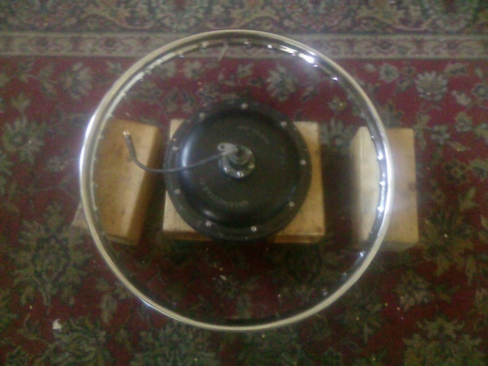

Talvimodifikaatio. Taakse tulee 19" kiekko 21"-kiekon sijaan. Tämä vaikuttaa moniin asioihin ja mahdollistaa monia asioita.
21"-kiekon paino oli uutena 13,6kg. Moottorin osuus siitä on 6,4kg. 19"-kiekon paino asettunee jonnekin 9,5kg seutuun.
21-tuumainen 4-ply rengas painaa 10 000km ajettuna tasan 4,0kg. 19-tuumainen 2-ply valkosivurengas painaa uutena 1,7kg.
Samalla vääntömomentti lisääntyy, kun kiekon koko pienenee ja hyötysuhde paranee, kun moottori pyörii suuremmalla kierrosnopeudella.
Nopeuteen remppa ei juuri vaikuta, ainakaan huonontavasti. 54 voltilla kierrokset riittävät kyllä. Kontrolleri kestää myös paremmin kun moottori vastus pienenee kierrosten noustessa. Huonoina puolina se että pienempi kiekko ottaa tietenkin kuopat vähän kovemmin, ja polkeminen ilman sähköä muuttuu raskaammaksi kun moottori vastustaa enemmän pienemmällä kiekolla. Kaikessa mitä sähkökinneriin tekee on yllättävän monta muuttujaa, ristikkäisiä vaikutuksia.
  1. vajaa 4kg kevyempi
  2. parempi vääntö
  3. parempi hyötysuhde
Näiden kolmen yhteisvaikutuksen varmaan jo huomaa, ne myös ruokkivat toisiaan. Hintaa rempalle tulee noin 200 euroa kaikkineen. Esim. pinnat on mittatilattava motocross-pajalta. Uusi kampisarja tarvitaan, että välitykset säilyvät ennallaan. Uusi 152/52-sarja on jo löydetty. Samalla tulee parannettua Gatin rakennetta muutenkin joistain kohdin. Parin vuoden jälkeen huomaa kohtia, jotka voi toteuttaa paremmin. Neljäs syy rempalle on, että nyt saan siirrettyä selkänojaa taaksepäin ja rennompaan kulmaan, kun pienempi takakiekko antaa sille tilaa.
Takahaarukka laskee 5cm alaspäin, jolloin ketjurissoihin kohdistuva paine pienenee kun ketjun kulkukulma yli rattaan loivenee. Taaksepäin siirtyvä selkänoja mahdollistaa siihen kunnon pehmusteet. Samalla penkki sirtyy myös alaspäin, jolloin ilmanvastus pienenee ja vakaus paranee kun painopiste laskeutuu alaspäin. Lopuksi Velogatti saa uuden nimen joka toimii myös sosiaalisia kontakteja helpottavana selitysosana, kunhan ehdin uudet tarrat tilata. Siitä tulee ihan vaan Sähkökinneri. Se on selkeämpi nimi.
