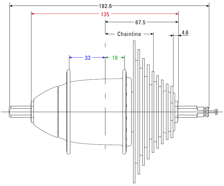

Olen myös katsellut varoiksi tuota vaihteetonta napamoottoria, josko sitä alkaisi puolaamaan vähän sivuun keskilinjalta. Tein mittauksia ja laskelmia ja totesin, että taitaa riittää, että vain kiristelen toisen puolen pinnoja ja löysään toisen. 210 mm pinnoilla 180/42 pinnalaipoilla 2 ristiin puolattu kiekko näyttäisi siirtyvän 17 mm yhtä pinnan pituusmilliä kohti. Millin kiristyksellä toiselta, ja millin löysäyksellä toiselta puolen siirtyisi siis tuon 17 mm. :|
Noin paljon ei kuitenkaan voi siirtää, sillä silloin sisäpuolelta pujotetut rattaan puolen pinnat olisivat täysin suorassa. Mikähän mahtaa olla tavallinen takapyörän epäsymmetrisyysmitta. Voin tietysti käydä tuolta pihalta mittailemassa, mutta siellä on kylmää ja märkää eikä ole oikein leluja joilla mittaus kävisi helposti, viivottimia, harppeja ja sellaisia. Vai enkö vain ymmärrä, miten tuo pitäisi mitata. :oops:
Yritin nyt mittailla tuolla vesisateessa takakiekon puolauksen epäsymmetrisyyttä. Sain tulokseksi, että vanne olisi 15 mm sivussa keskeltä. Kuulostaako tuo oikealta mitalta. Jos se on tosiaan vain noin vähän, riittäisi pinnanpituuksille alle millin muutokset, eli onnistuisi varmaan samoilla pinnoilla. :P
ED. Laskuvirhe. Epäsymmetrisyyden määrä on vain puolet tuosta 15 mm, eli 7,5 mm. :oops:

Pinnalaippoihin nähden tietenkin. Se on ainoa, johon voi puolaamalla vaikuttaa. Varmaan se on dropouttien keskellä, mutta se tieto ei auta mitään sen selvittämiseen, miten paljon pinnalaipat ovat epäsymmetrisesti vanteen suhteen.
Re: CF-MBB-tandem perhepyörän puoliskoiksi
Lähetetty: 15 Joulu 2021, 16:20
Nyt löytyi joku tieto. Tämän kuvan mukaan pinnalaipat ovat täsmälleen tuon mittaamani 7,5 mm epäsymmetrisesti sivussa vanteen linjalta. Olettaen, että takahaarukka on symmetrinen. Tämä tieto riittää minulle, jollei jollain ole paremapaa tietoa tämän epäsymmetrisyyden määrästä.
Takanavan pinnalaippojen epäsymmetrisyys 7,5 mm.png (18.77 KiB) Katsottu 4587 kertaa
Laskin äsken väärin tuon epäsymmetrisyyden määrän, joka on siis vain puolikas noiden laippamittojen erotuksesta. Tässä kuvassa nuo mitat sattuivat olemaan täsmälleen samat kuin mittauksissani tuolla pihalla, eli 33 ja 18 mm. :)

Ongelma ei ollut tuo, vaan piti saada tieto siitä, paljonko nuo ovat epäsymmetrisiä tavallisesti irrottamatta takakiekkoa pyörästä ja tuomalla mitattavaksi ehdottoman suoraksi rakennettuun rihtaushaarukkaan. Tämä taitaa olla kovin epämääräinen tieto, kun tuota epäsymmetrisyysmittaa ei osannut kukaan sanoa vaan ehdottelivat alkamaan rihtaustyö ja päätymään johonkin, joka näyttää olevan keskellä haarukkaa. Näinhän se olisi, jos olisi suoria ja virheettömiä takahaarukoita ja rihtauspukkeja hyllyssä odottamassa. :oops:
Lisäongelman aiheutti se, että tämä moottorinapa ei ollut enää omilla akseliholkeillaan, joten siitä itsestään ei olisi saanut mitään järkevää tietoa vaikka kuinka suoraan rihtauspukkiin olisi laittanut. Vähintään iso suorakulma ja suora alusta olisi pitänyt hankkia, että tuon olisi voinut pukissa mitata. Eikä sekään auta, jos ei tiedä, mihin pitää pyrkiä. :(
No, nyt tiedän, että epäsymmetrisyys on niin pientä, että sen onnistuu luomaan pelkästään kiristämällä ja löysäämällä vuorottain jokatoista pinnaa pari kierrosta.

Kaikissa ketjuvaihteellisissa takanapa on epäsymmetrisesti puolattu vannetasoon nähden. Jos tuo mitta vaihtuu, takakiekot eivät ole vaihtokelpoisia, sillä ketjulinja ei ole siellä, mihin se on suunniteltu.
Tai, kyllähän tuollainen hieman väärin linjautuva rataspakka-ketjulinjasysteemi toimii, muttei parhaalla mahdollisella tavalla. Paksurenkaisessa takakiekossa ketjulinja pitää olla ulompana, jotta ketju edes ulottuu suurimmalle rattaalle, kapearenkaisessa kilpapyörässä se voi olla sisempänä. Onpa outoa, etten ole näihin mitoituksiin törmännyt aiemmin. :?
Kyse lienee ketjulinjan ja rataspakan keskinäisestä asemasta, joka määrittelee tuon epäsymmetrisyysmitan suuruuden. Ihmettelen, jos se on sattumanvarainen, eikä sille olisi mitoituskriteeristöä = standardia.

... Kyse lienee ketjulinjan ja rataspakan keskinäisestä asemasta, joka määrittelee tuon epäsymmetrisyysmitan suuruuden. Ihmettelen, jos se on sattumanvarainen, eikä sille olisi mitoituskriteeristöä = standardia.
Tuo on ihan navan valmistajan vapaasti valittavissa, mihin kohtaan haluaa pinnalaipat laittaa. Toisessa suunnassa rajoitteena rataspakka (jos takakiekko), toisessa levyjarru (jos sellainen).
Pinnalaskurisivuilta löytyy valikoista yleisimpiä napoja, sieltä valitsemalla pääsee näkemään "flange to center" - mittoja. Eli paljonko pinnalaipan etäisyys haarukan keskilinjasta.

Kiitos vinkistä. Paljon oli minulle outoja brandejä tuossa listassa. Melko monet napavaihteita tai muita yksirattaisia, tai sitten jäykkäpuolaisia takakiekkoja, joiden "pinnat" ovat ihan eri logiikalla. Mutta ne ketjuvaihteelliset, jotka löysin, näyttivät osuvan offsetiltaan navanvalmisjajasta riippuen 7,5 - 8,5 mm päähän keskilinjalta.
Käytännössä siis yksi hailee, kunhan saan sen tuon vajaan kymmenen milliä sivuun, niin eiköhän se sitten kelpaa. Prikoilla voi sitten säätää tarkemmin, jos on pakko hifistellä.
