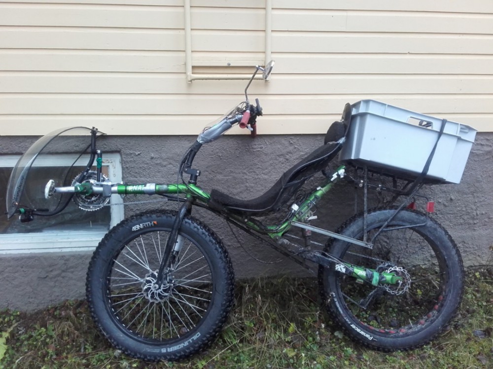

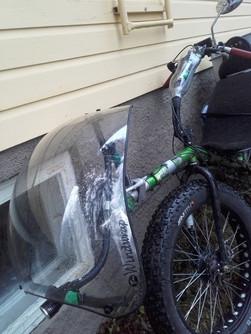

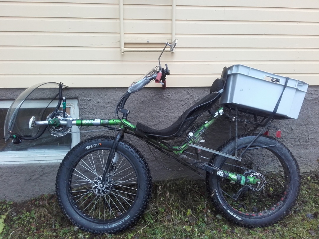

Sattu vapaapäivä niin huvitti taas tätä pyörää väkertää...
Laitoin radiosta Jaakko Teppoa soimaan (Ilmastointiteippiä ja rautalankoo) ja aloitin tuunauksen.
Ketjut vaihdoin, nippasesti vielä noilla rattailla toimii. Takakasettia käytin irti ja putsasin, vähän hölskyvältä vapaaratas tuntu eli lieneekö siellä jotain kulumaa. Tiedä häntä, pitää perehtyä aiheeseen. Vähä useammin kyllä pitäs paikkoja putsailla...
"Puolipallon" laitoin kiinni keulaan, jospa jalat vähän lämpöisämpänä pysyisi ja viimaa saa muutenkin ohjailtua. Sopivasti oli kulmarauta ja vahva putkiklemmari käden ulottuvilla. Ohjaustangolle menevät johdot ja vaijerit laitoin nippuun pepsipullon taa.

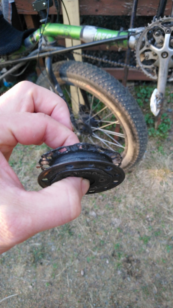

Sen voi korjata kun vaihtaa vaan ton kuluneen "seinän", ehjät laakerit. Oli tosin joku vähän käytetty rulla laatikossa niin laitoin sen.
Sitä tosin en tiedä mikä ilo niistä hammasrattaista on/oli, pois ovat kuluneet.
Viestit: 1956
Re: Sähköläski talvipyöräksi
Polkupyörän ketju on virallisemmin rullaketjua, toisin sanoen siinä nivelessä on rullalaakeri minkä varassa ketjun kuulu kulkea. Jos ketju kulkeekin poskilevyjen varassa on ketjun kääntyminen huomattavasti raskaampaa, kuin laakerin varassa ja lisäksi ketjupyörää vasten hinkkautuvat poskilevyt kuluttavat toinen toisiaan aivan suotta.
Eli kyllä sillä hammastuksella periaatteessa ihan tolkku on olla siellä, vaikkakin esimerkiksi paluupuolen rissassa tehohäviö on minimaalinen.
