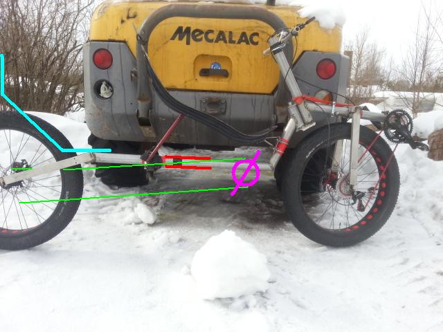

Laitetaan ny tän uusimman pyöränikin keula tähän ketjuun, vaikka ei se juuri poikkea edellisestä Terpalle tekemästäni.
Viestit: 17956

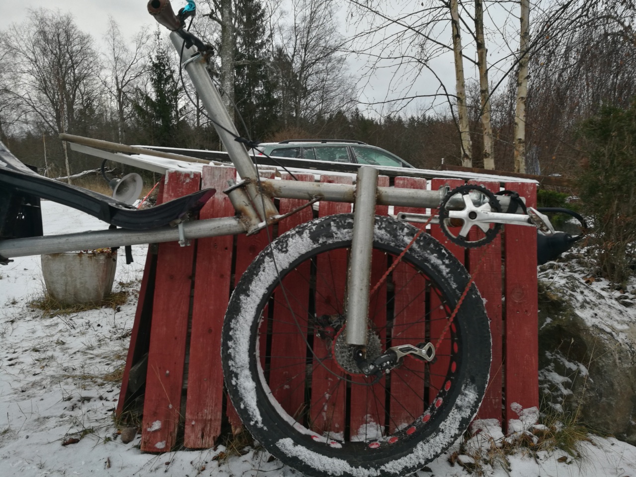

Re: Mbb- pyörien keularakenteet
Tuon läskin geometriaa välillä mietiskelly jos siitä tekis maantieversion. Kun ei aina tiedä miksi tekeleet toimii ja kestää, mietityttää etuhaarukka - perustuuko tuon kestävyys, järeään putkikokoon ja suht laajaan kiinnityspintaan runkoon nähden? Siis onko mahdollista pienentää putkikokoja ja keventää rakennetta, tuolla systeemillä? Jos niin kuinka paljon?
Tulisko rakenteesta kestävämpi jos haarukkaputket liittys runkoon vähän eri kohtiin kuten Muattavassaputkikameljissa?

Joskus tätä jo hahmottelin tähän tyyliin.
Jos halkaiset ensi kerralla haarukkaputket vinoon, saat kartioputkia ja hieman painoa pois. Suurin rasitus tulee haarukan tyveen. Muualla ei tarvitse yhtä rumasti rautaa.
Viestit: 17956
Joo, jotain tommostakin on käyny mielessä.
