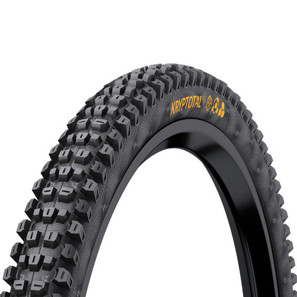

Noissa halpiksissa kyljet ovat varmaan paksut ja kuvio näyttää surkeasti rullaavalta, sen hyväksyisin. Mukavuutta en tosin haluaisi uhrata. Liukkaus ei niin kovasti huolestuta, kun tulisivat >2-pyöräiseen ajoneuvoon, joka ei kaadu. Tietysti vaikea tietää, kuinka liukas se "liukas" sitten on...
Minä ajoin viime talven Ice Spikereilla, jotka eivät muistaakseni puhjenneet kertaakaan sepelin takia, tämä 4000km aikana. Aiemmin Marathon Winter Plussat paukkuivat ainakin kerran/1000km, se on minusta liikaa. Pienet ovat otoskoot eikä ero tilastollisesti merkitsevä, mutta uskon silti nappuloiden kykyyn kestää sepeliä.
Tuleeko jollakulla mieleen 406-kokoisia merkkirenkaita, joissa olisi mahdollisimman korkeat nappulat? Jotain tällaista:
Re: Tappajasepelinkestävän ja hyvin rullaava polkupyörän renkaan kehittäminen
Lähetetty: 26 Heinä 2024, 21:21
Kirjoittaja Polkumies
https://www.bike-discount.de/en/bike/bi ... 8&f=236486
Tuolla on paljon vaihtoehtoja, mutta nappulat eivät näytä yhtä korkeilta kuin isommilla halkaisijoilla tehtävissä renkaissa. Vähän vaikea tietysti kuvasta arvioida...
