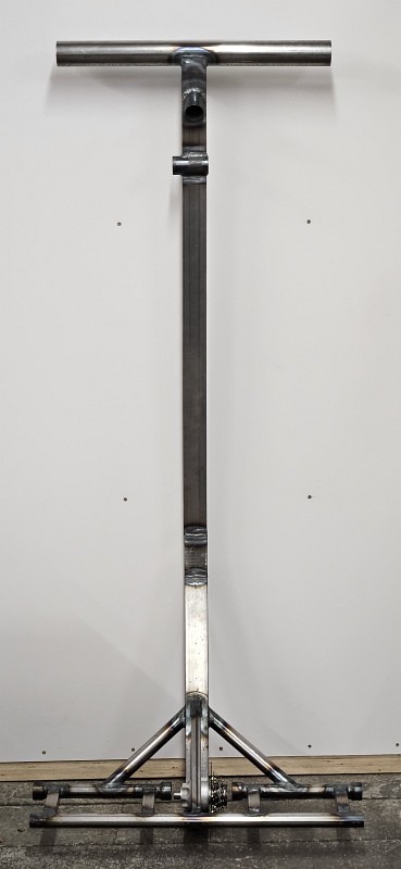

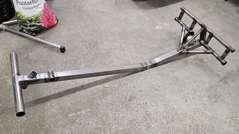

Sen verran tänään ehdin tämän projektin pariin, että sain kolvailtua rungon kasaan.
Tässä ollut pitempi tauko hitsailuissa, hetken otti ennen kuin alkoi taas sujumaan siedettävästi.
Seuraavaksi olisi varmaan etuhaarukan vuoro.

Eikös se ole melkein nelipyörä, kun hitsaisit kaksi emäputkea tuon "puskurin" päihin :)

Polkumies kirjoitti:
Tällä mitoituksella (etupyörä kaukana edessä) kaksi etupyörää tuskin toisi juurikaan lisäarvoa... Rakenne vaan monimutkaistuisi ja paino nousisi.

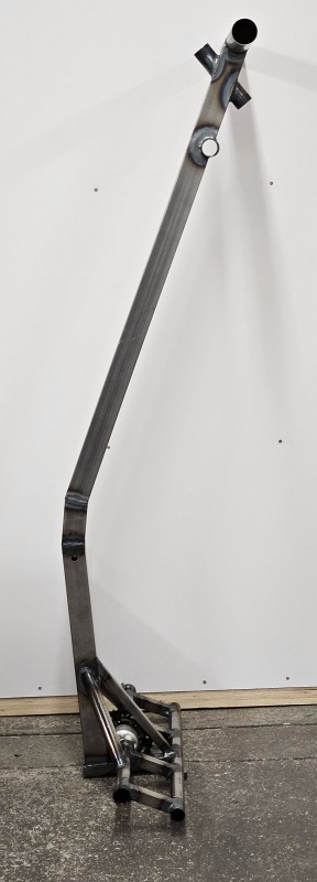

Etuhaarukka teossa, vähän jäi seuraavallekin illalle.

Tuolla rakenteella saakin nätisti minkä vain offsetin. Minkä vahvuista putkea ovat haarukan piikit ja tuo poikkiputki?
Re: 4Fat - pullearenkainen nelipyöräinen... eiku 3Fat-delta
Lähetetty: 23 Tammi 2024, 07:26
Kirjoittaja tm
Piikit (alaputket) 25x25x1,5 mm ja poikkiputki 30x1,5 mm. Poikkiputki olisi saanut olla seinämältään paksumpi, ans kattoo miten kestää. Pieni pyöräkuorma edessä toivottavasti armahtaa...
