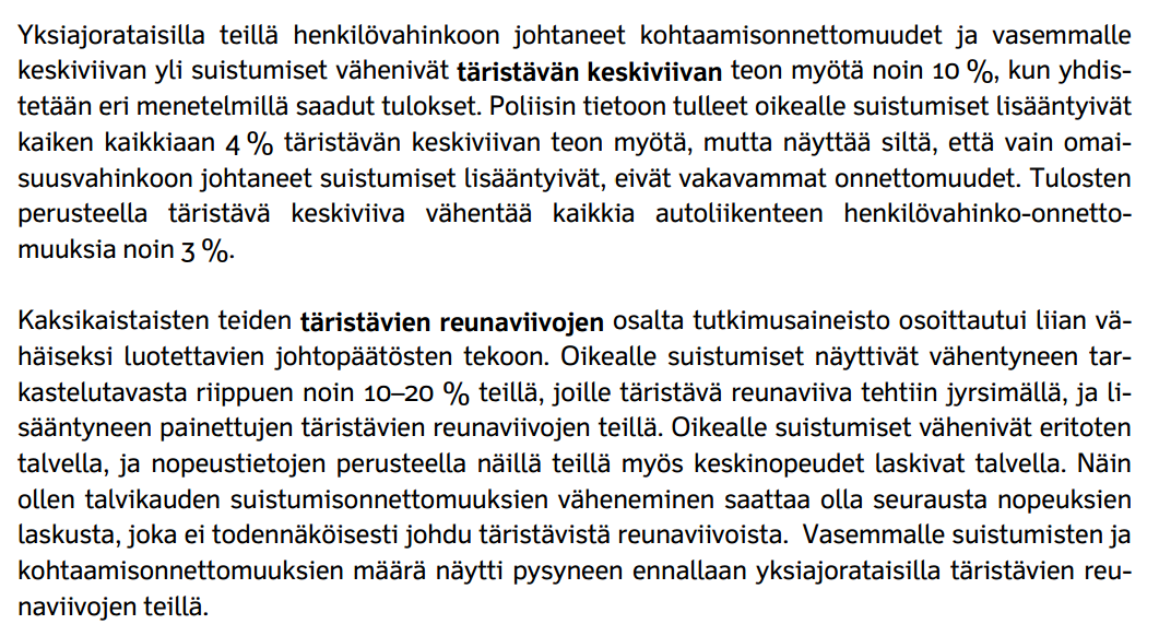

Tuommonnen tutkimus löyty, nopeesti lukasten näytti ett onnettomuuksien väheneminen saatto hyvin johtua myös normaalista vaihtelusta :roll:
No niin. Tässä se on:
Tuossa on täsmälleen sama tulos kuin amerikkalaisilla. Ei pitävää perustelua reunan puolen tärinäraidalle onnettomuuksien vähentäjänä. Oikealle suistumiset lisääntyvät neljä prosenttia reunan puolen tärinäraitojen takian, mutta tässä unohdetaan tyystin selvä empiirinen tulos niiden polkupyöräilijöiden yliajoja lisäävänä elementtinä. :evil:
