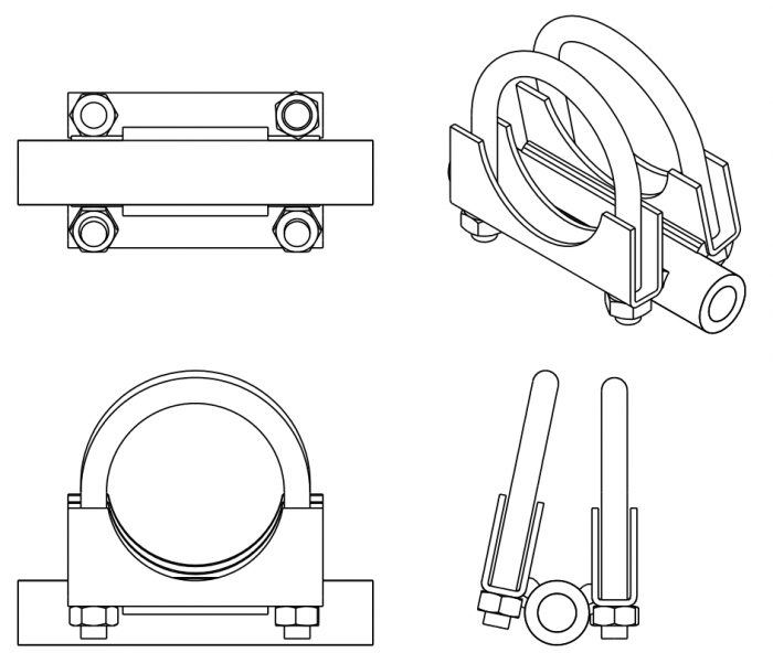

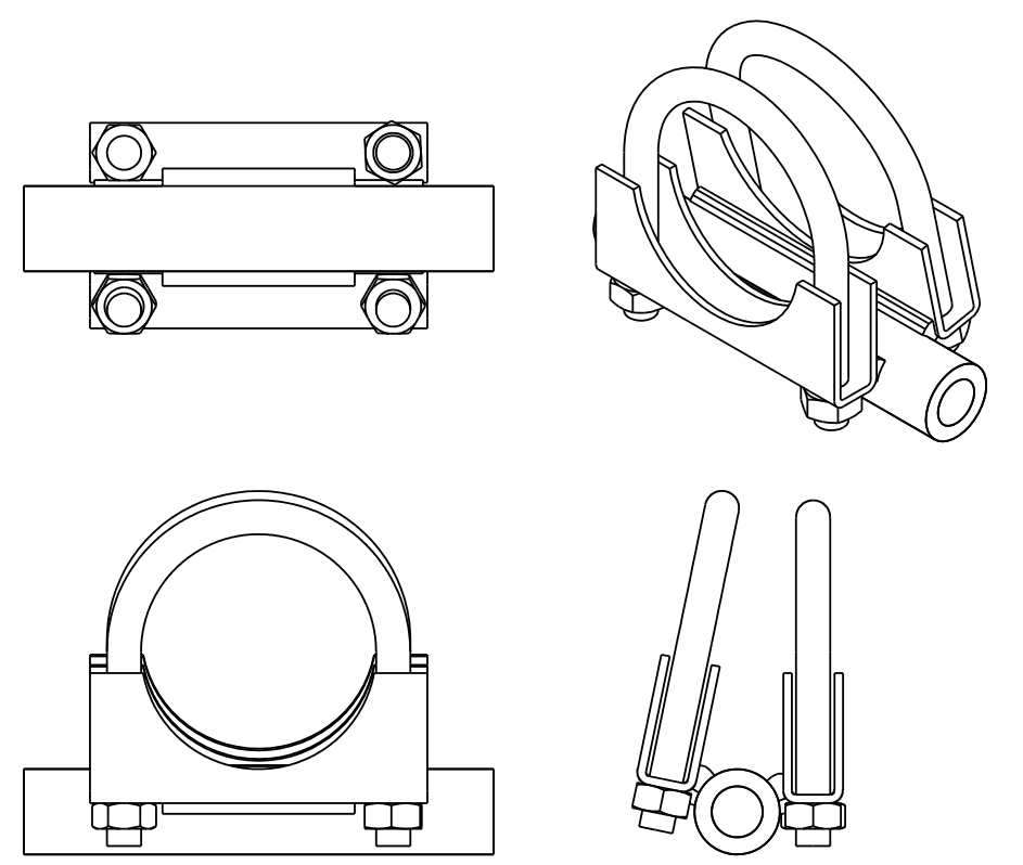

Pari pakoputkiklemmaria joiden väliin hitsataan kiinni riittävän tukeva(paksuus 4-5mm) pala rautalevyä ja siihen kiinni laakeripesäksi sopiva putken pätkä? Pitäisi vain heppailla kasaan rungossa jotta tulee oikean mallinen ja näkee miten klemmari asettuu tuohon penkin kiinnikkeen viereen.
Tuo kuulostaa jo melko yksinkertaiselta rakenteelta. Eihän se välttämättä taida tarvita edes sitä levyä, vaan akseliputken voi hitsata suoraan pakoputkiklemmarien peltiosien väliin. Vai mahtuuko mutterit pyörimään. Kokeilemisen arvoinen. Ehdottomasti.
Nivelpiste siirtyy nyt kuitenkin vähän liian kauas vetävän ketjun linjasta. Vanhaan nivelputkeen voi asentaa taittopyörän, joka siirtää ketjulinjan takaisin haarukkanivelen lähelle.
Jotenkin näin. Kyllä tuolla kokeilemaan pystyy. Jos mutterit ovat liian lähellä mahtuakseen pyörimään, voi niiden alle laittaa putkesta holkit.
