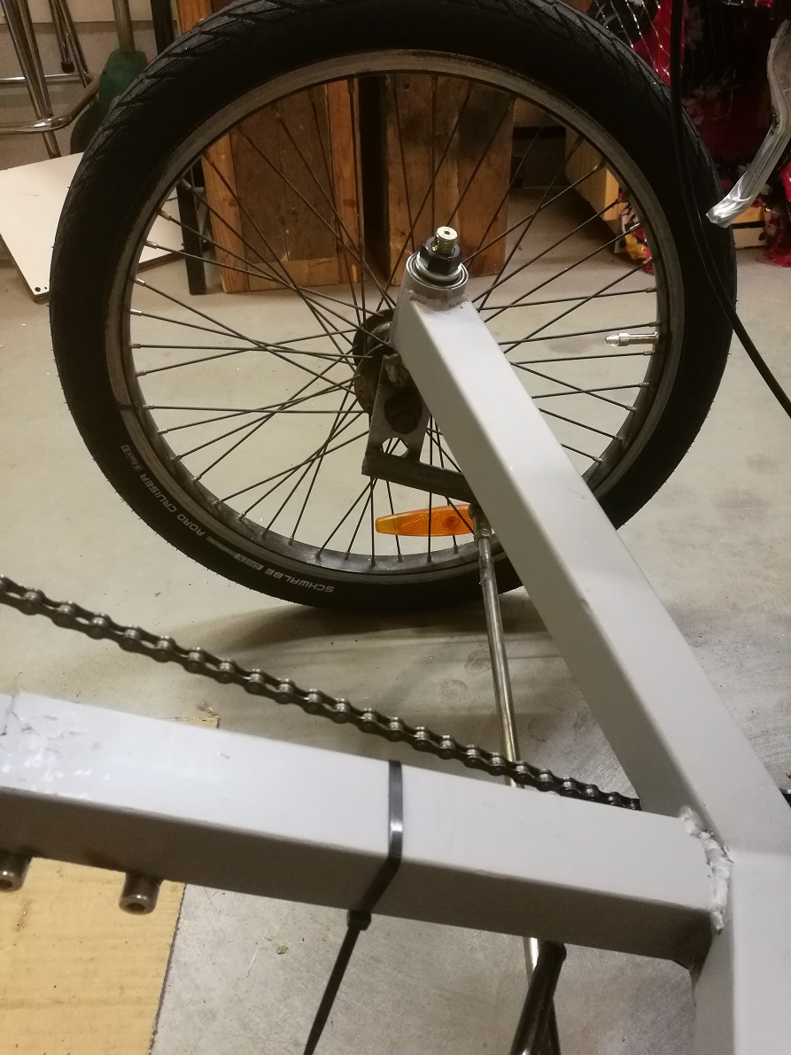

Onhan niin, että kun takaa laittaa "linjalangan" kohti eturangasta, sen pitäisi leikata ohjausakselin linja, ja raidetangon nivel pitäisi tulla tälle linjalle? Eli mitä alemmaksi nivel sijoittuu, sitä ulompana se on rungon keskilinjasta?
Eli kyllä. Eturenkaan käätymisakseliin kun sihtailee nii pitäisi tulla hyvä. Ihmettele miksi ei jo nyt sitä ole, kun hyvältähän tuo kuvissa ainakin näyttä.
Selevästi sentin verran pielessä! Linja menee ulompaa kuin missä nivel on nyt. Tämän takia ohjausvarrret on kevyesti heftissä, niin pääsee helposti korjaamaan. Otan varmaan renkaat vanteineen pois, linjaan ohjauksen suoraan ja lukitsen nuo kääntyvät olka-akselit jotenkin paikoilleen. Sitten on helpompi käyttää linjareita ja hakea oikea kiinnityspiste. Kuten Kemppes mainitsi, enimmäkseenhän sitä suoraan ajellaan. Testiajossa tuntui ihan hyvin kulkevan (yritin laittaa aurausta ihan vähäsen), mutta nyt on sama kerralla laittaa Ackerman mahdollisimman lähelle oikeaa.
Kemppeksen suosittelemat nivelpäät näyttää luotettavimmilta kuin Bilteman pallonivelet, ei putoile sokkapinnit pois. Varmaan noihin saa kympin kappaleelta uppoamaan, jos riittääkään. Edullinen rakentaminen alkaa muuttua kalliimmaksi, mutta en halua menettää ohjausta reilussa vauhdissa.

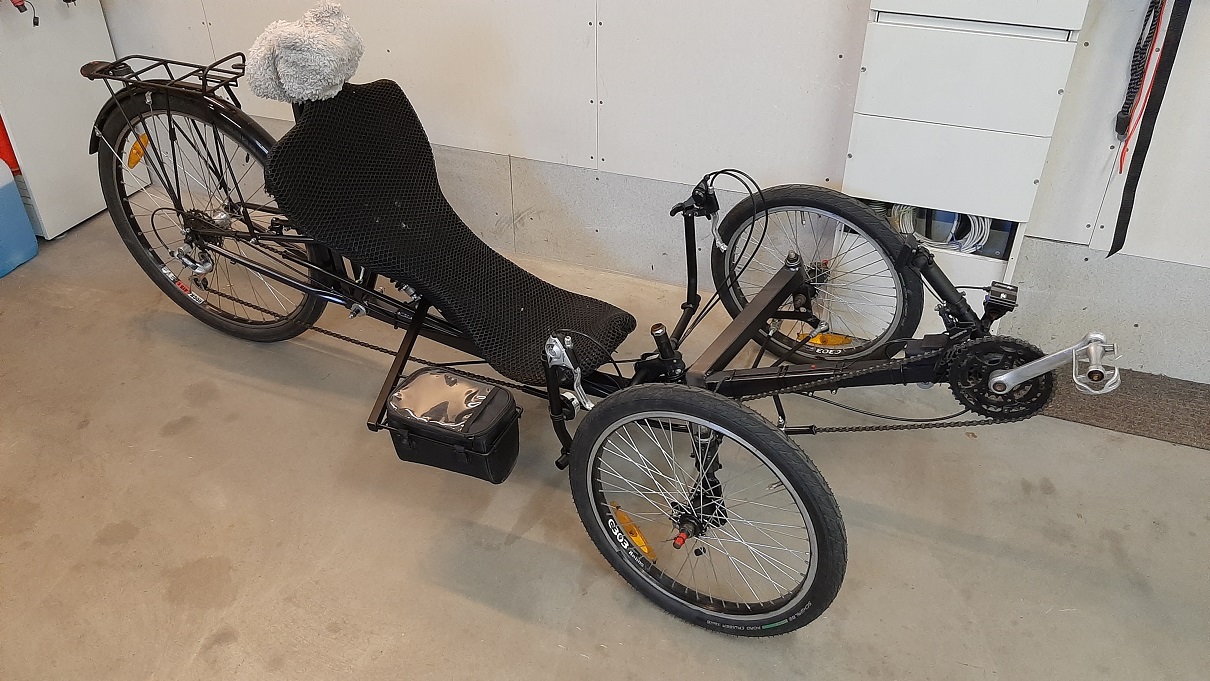

Lumet on kohta sulaneet, joten on aika jatkaa projektia. Sain pyhittää aamupäivän trikelle ja laitella ohjausta kuntoon. Laikkailin varret irti ja ohjauksen nivelpisteet on nyt kumpikin noin sentin verran ulompana. Tilasin jo viime vuonna 4kpl ehdottamianne niveliä (aitoja kiinalaisia...) ja asensin ne Bilteman nivelten paikalle, ja sinne katosi kaikki ylimääräiset välykset! Nyt ei ole klappia, eikä pelkoa että nivel putoaa kupista. Taakse asensin lokasuojan, kun syksyllä oli koeajolenkin jälkeen niska täynnä pieniä kiviä :D
Dzeipas
Viestit: 37
Liittynyt: 17 Helmi 2014, 07:24
Paikkakunta: Kempele
Re: trike
Viesti Kirjoittaja Dzeipas »
Lowride Oulu odottaa ja trikeä on hieman ehostettu tapahtumaa varten. Alkuvaiheessa camber jäi positiiviseksi, mutta ohjaus toimi ihan hyvin pienellä aurauksella. Kokonaisuus näytti hieman erikoiselta, joten otin pyörät irti ja muokkasin ripustusta niin että sain camberin negatiiviseksi. Samalla meni raidetako uusiksi, mutta testiajojen perusteella muutos oli kohti stabiilimpaa ohjausta. Kun kädet irrottaa kahvoista, niin tuntuu kuin triken ohjaus keskittäisi paremmin?
Niskatuki on nyt paikallaan ja säätöjä löytyy. Hitsasin pystypyörän satulaputken ja satularungon penkin taakse. Satularunkoon kaitoin hieman solumuovia ja nyt niskatuessa on pehmeyttä ja säätöjä.

Laitetaan päivitys nykytilasta myös tälle ensimmäiselle trikelle. Pyörä tuli talvella purettua ja ohjauksen emäputken juureen tullut pieni ratkeama myös hitsattua. Tämä peli on kulkenut ihan moitteetta, joten oli aika peittää harmaa pohjamaali jollain pintavärillä. Maalaisin rungon Mastonin kilikalilla tummanharmaaseen metallinkiiltosävyyn. Pienemmät osat ihan perus mattamustalla ja kaikkiin myös lakkaa päälle.
