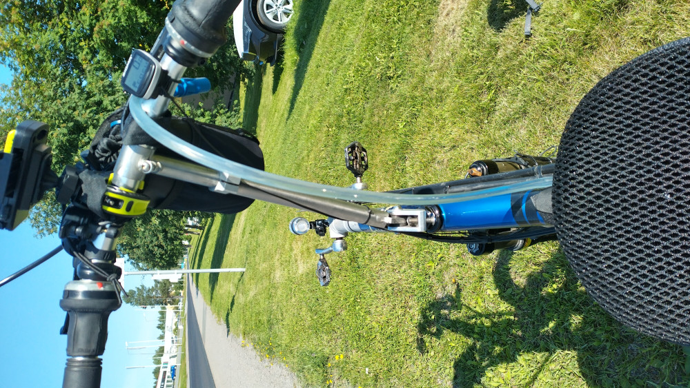

Tätä viestiä kirjoitan skellefteolaisen autojobbarin nurmikolla istuen, pyörä on tuossa rikkinäisenä parkissa ja mietin että kuinkahan mä täältä kotiin pääsen.
Risteykseen oli syystä tai toisesta syystä tullut tuommoinen yllärimälli arpakuution kokoista mursketta. 20 tuumainen eturengas taittui alta välittömästi soraa haistaessaan, pannutin ekan kerran tällä pyörällä ja ohjausvarsi vääntyi juuresta. Mutkalla tuo laippa joka on varsiputken päähän hitsattu. Nyt täytyy hetki miettiä elämää ja valintoja.

				Yllä olevan itkuviestin kirjoittaminen vei 3x niin paljon aikaa kuin vian korjaaminen. En vääntänyt mutkaa suoraksi, tajusin että ton varren kulmia saa kuitenkin säädettyä parista muustakin kohdasta. Kompensointi onnistui vähintäänkin välttävästi

				Hyvä ettet alkanut sitä väänteleen suoraan. Alumiini kun on arvaamaton materiaali murtumisen suhteen. Eihän juuressa näy mitään murtuman alkua?
Juur siksi meinasinkin aluksi, että onko nyt tekemätön paikka, kun ei tuota suoraksi voi vääntää. Murtumia koitin syynätä, mutta en löytänyt mitään. Ei ihan 100% luotto kuitenkaan. Syön nyt hampparin ja mietin sitten kuinka tästä eteenpäin

				Hei, eikö tuo Nazscan ohjaustanko, kuten muukin pyörä ole terästä?
Ne mitä olen nähnyt ovat olleet rosteria
