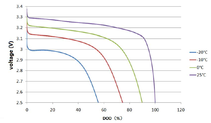

Osa "talvikulutuksesta" on akun jäähtymistä ja jäähtymisen mukana laskevan jännitteen aiheuttamaa illuusiota. Akun varaustilaa luetaan sen jännitteestä. Kun akku jäähtyy, sen jännite laskee, vaikkei akkua purettaisi. Kyllä siellä akussa on se sama sähkö. Se ei vaan halua ulos, kun akku on niin kylmä. Kun akku lämpiää, sieltähän se sähkö löytyy akun pohjalta.
Tästä kylmän aiheuttamasta jännitteen laskusta kirjoitin jo aiemmin johonkin ketjuun...

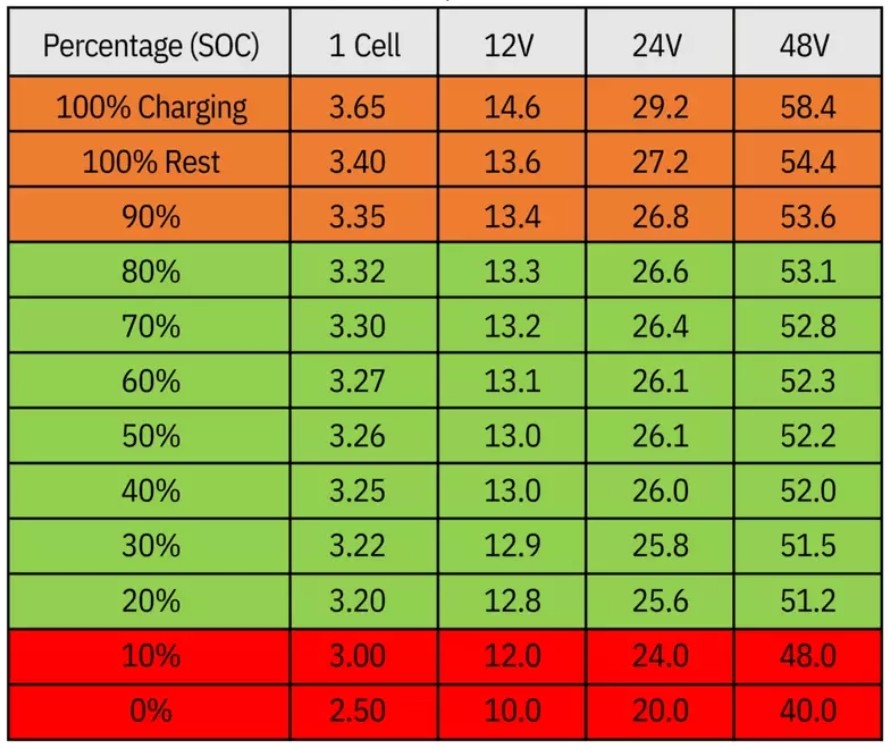

Onko eri litiumakkutyyppien välillä suurta eroa siinä, miten jännite ja varaus tippuvat? En tiedä, mitä tyyppiä tämä akku on. Ovatko yleensä LiFePO4?
Tällaisen taulukon löysin. Ei vastaa laisinkaan moottorin lukemia
Yhden kennon lukemat ovat taulukossa vähän erilaisia kuin yleensä. Eikö kenno ole nimellisesti 3,7V, täytenä 4,2V ja tyhjänä 3,2V?
Re: Tikkurunkoinen talvipyörä
Lähetetty: 14 Joulu 2023, 16:29
Kirjoittaja samuel
Lion kennot on tuon 3,7V nimellisjännitteellä.
Lifepo on nimellis 3,2V, täytenä 3,65 (tai 3,7V)

Tästä voi yrittää päätellä, miten akun lämpötila vaikuttaa kapasiteettiin.
Tässä vielä sivu, josta tuo kuva on napattu.
https://nordkyndesign.com/practical-cha ... ery-cells/

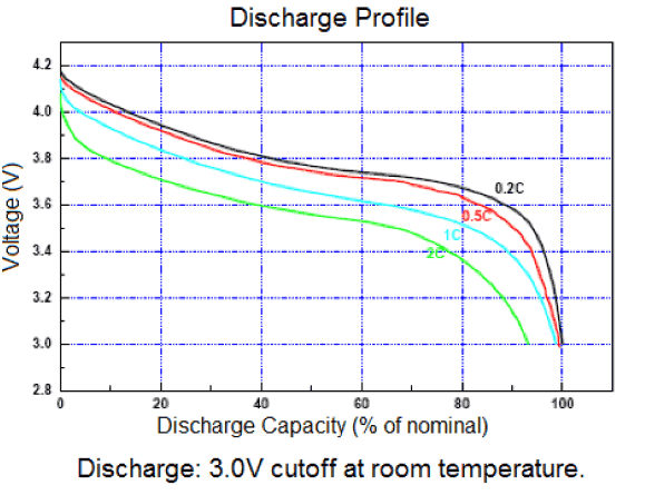

Mikäs sen selittää, että kovan rasituksen jälkeen akun jännite tippuu reippaasti, mutta nousee sitten takaisin ehkä minuutin sisään?
Oli tuossa autotien lumet aurattu jo muutenkin auraamattomalle pyörätielle ja vaikka annoin napista täyden kilowatin sähköä niin pyörä eteni alle kävelyvauhtia ja lopulta hyytyi kokonaan, ja varaus näytti 0%, kun 200m aiemmin oli vielä 20%. Siinä taluttaessa prosentit kuitenkin nousivat takaisin noin viiteentoista.
Aiemmin olen huomannut vastaavaa, että täyden nappikaasun käyttäminen yhteen lyhyeen mutta jyrkkään mäkeen vie näytön mukaan 5% akkua, vaikka ei se mitenkään ole edes matemaattisesti mahdollista, jos moottorista lähtee 10 sekunnin ajan 1kW eli sähköä kuluu 2,8Wh, joka on 0,3% 830Wh akusta.
Lähetetty: 14 Joulu 2023, 22:16
Akussa on kennoja sarjassa ja rinnan. Jokin kennoista oli kapasiteetiltaan pienempi, tai syystä tai toisesta jäänyt latautumatta yhtä täyteen kuin muut. Tämä kenno hyytyi kovalla kuormalla. Kun akku lepäsi hetken, kovan kuormituksen tuottama lämpö imeytyi kennojen elektrolyyttiin ja nosti jännitettä. Lisäksi heikoimman kennon kanssa rinnan kytketyt kennot voivat ladata hyytyneeseen kennoon vähän virtaa, jolloin kapasiteettia palautuu. Myös hienoimmissa BMS-systeemeissä on myös purkutilanteessa kennojännitteitä tasaavaa toimintaa, joka kykenee tähän, kun kuormitus taluttaessa on riittävän pientä.
Kun katsot noita jännite/kapasiteetti käyriä tuossa yllä ja mietit tilannetta, jossa jännite on muissa kennoissa vielä tasaisella osalla ja heikoimmassa kennossa jo jyrkemmin laskevalla osalla. Varsinkin näin käy, kun kennoja kuormitetaan kovemmin, jolloin käyrät muuttuvat jyrkemmin laskeviksi.
Oireet viittaisivat siis siihen, että akussa on jokin kennoista heikolla tolalla. Akkusi vaatii siis vähintään balanssointia. :|

Tässä kuva kuormitustason vaikutuksesta akun jännite/kapasiteettikäyrään. Jos jokin kennoista on vähän heikompi kuin muut, se kokee saman virran joka kulkee kaikkien kennojen läpi suhteessa suurempana ja sen kapasiteetti putoaa nopeammin.

Noinhan kaikki maailman akut käyttäytyvät, että jännite kyykkää kovassa rasituksessa ja sitten toipuvat kun kuormitus lopetetaan. Ihan tyypistä riippumatta geeli, lyijy, ni-cad, ni-mh, li-ion, jnejne.
