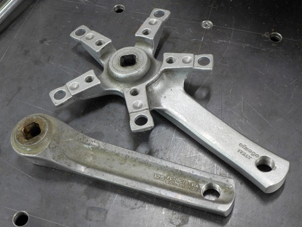

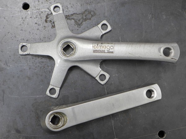

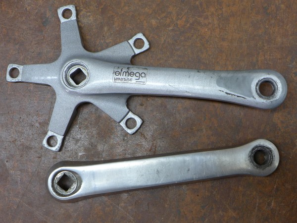

Nebuluksen kammet lyhenivät 140-millisiksi:
01 kampiaihiot 170 ja 175 mm.jpg (108.72 KiB) Katsottu 5332 kertaa
02 lyhennetty 140-millisiksi.jpg (97.57 KiB) Katsottu 5332 kertaa
03 kammet takaa.jpg (101.38 KiB) Katsottu 5332 kertaa
Hieman epäilytti etukäteen etenkin tuo vasemman puolen kampi, materiaalia kun ei jää kauheasti reiän ympärille.
No tämä oli asiakkaan tiedossa, kestää niin kauan kuin kestää.

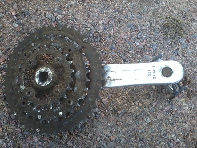

2015-04-18 16.48.32.jpg (305.96 KiB) Katsottu 5014 kertaa
Tommoset olis: Truvativ Isoflow, lukee kylessä. Leveyttä on anakin kammissa eikä kevennystä takana. Eli onnistuu varmaan lyhennys. Mitähän Teppo maksaa?
Lähetetty: 18 Huhti 2015, 18:15
Kirjoittaja tm
Parikymppiä olen tähän asti lyhennyksestä veloittanut (postikulut sitten päälle), pientä korotusta tosin ajattelin lähiaikoina.
Jos vasemman puolen kampi on yhtä hyvä kuin tuo oikeanpuoleinen, niin hyvät aihiot nuo ovat lyhennettäväksi.
