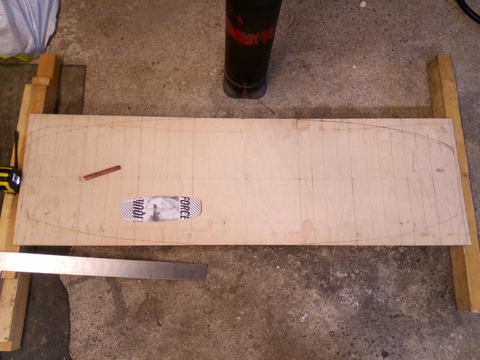

Nonni, koska varaston perältä löytyi vaneria riittävästi, alkoi oman wake-laudan tekeminen pyöriä päässä.
Omaan tallii ei mahtunut, niin vanhemmilla lähti homma etenemään samalla kun haki talvirenkaat.
Laudan muoto on otettu kaupallisesta kulkineesta.
Paksuus n. 20mm keskeltä, ohenee päihin. Pohjasta tulee tasaisesti kaartuva.

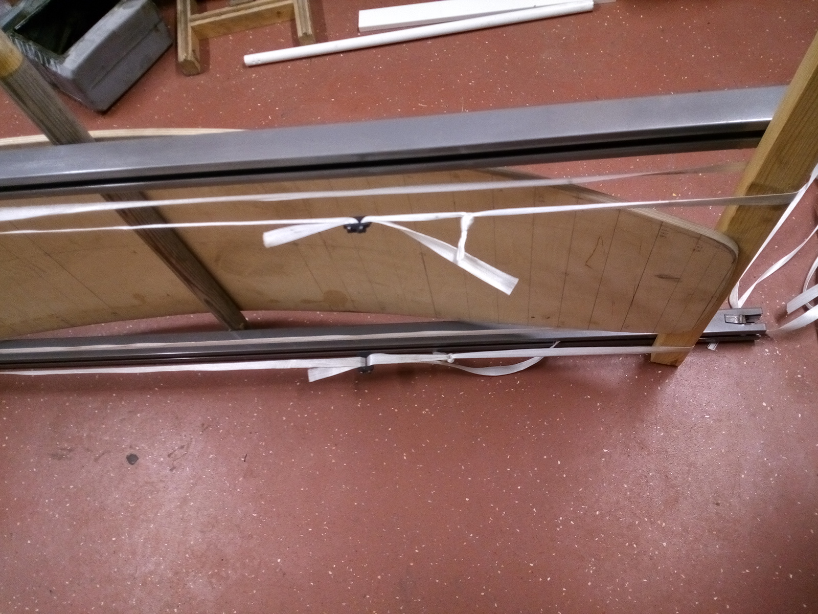

Nyt lankku venytyksessä, n. 9cm keskeltä kaarella. katotaan tapahtuuko kylmänä mitään. Nettiohjetta oli että kuumaan vesipaljuun hetkeksi, ja sitten jigiin kuivumaan.

Minä taivuttelin 80-luvulla tuulivoimalan siipiä höyryttämällä niitä laudasta tehdyssä laatikossa. Vanha ohje oli reen jalaksen taivuttamiseksi laittaa puu märkään sanomalehteen käärittynä leivinuuniin. Kunnon saunotuskin tekee puulle hyvää, mutta se pitää olla saunassa muoviin tai folioon käärittynä, jotta vesi ei haihdu puusta saunan kuivaan ilmaan. Haihtuva vesi jäähdyttää lautaa ja vie pois puun ligniiniä pehmentävän veden.
Lauta märkään paperiin käärittynä paistopussiin, pussi kiinni ja saunomaan. :twisted:

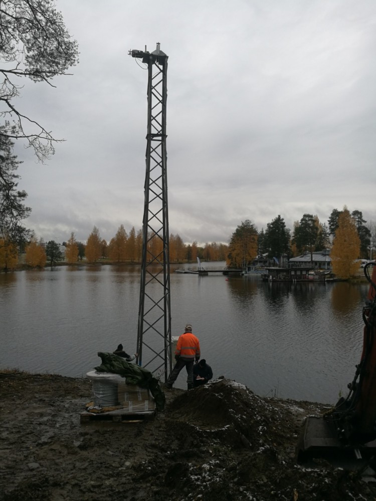

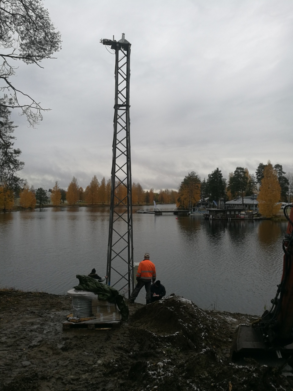

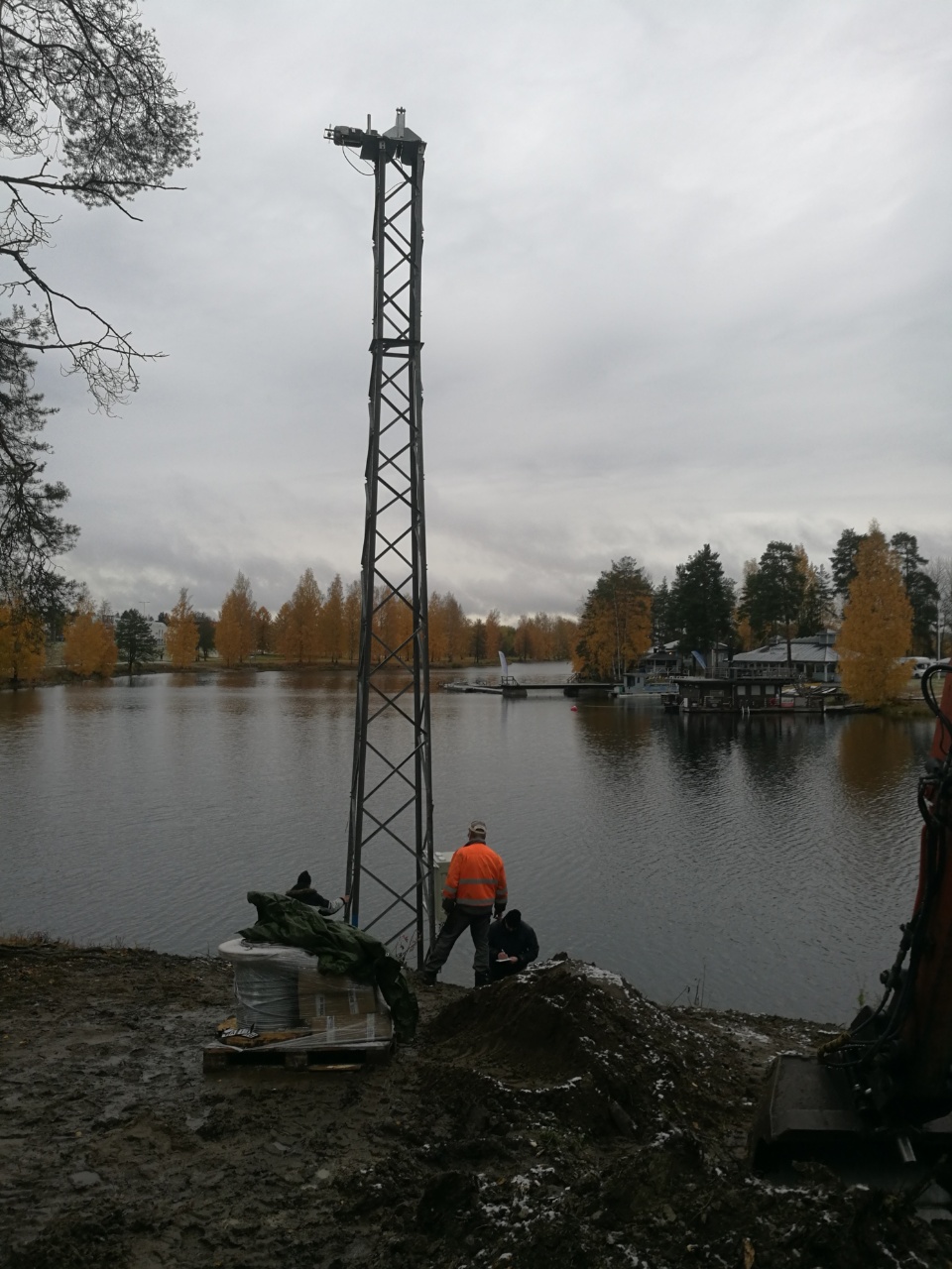

Vuoksellakin saatiin vihdoin tolpat pystyyn. Josko Jouluna korkataan ;)

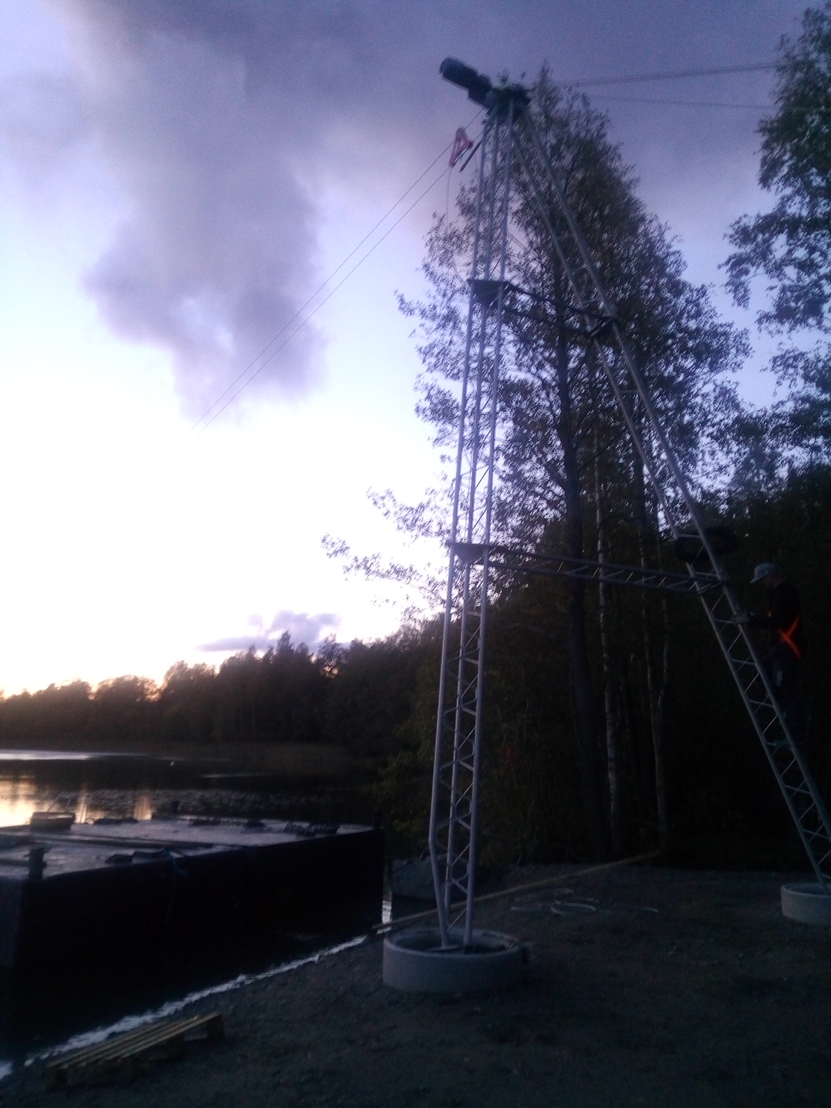

Korkee tolppa on. Ilmeisesti vaijeriharukset hoitaa sivutuennan? Täällä on A-tolpat.

12m korkeutta, joo pari harusta laitettiin. Tolpat on kierrätyskamaa, vanhoja korkeajännitetolppien latvoja. A-tolpat ois varmaan helpommat pystyttää ja varsinkin vaijerit ois helpomp virittää - luulen.

Täällä moottori on kiinteästi tolpassa, eli koko tolppaa pitää kääntää että vaijeri kulkee rullilla suoraan. Ja kaiken lisäksi vastarannan tolppa on 2m syvässä vedessä, pienessä rinteessä.
