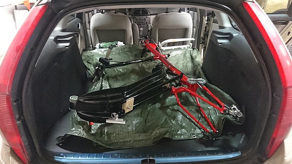

Mahtuu isoon farmariin kiekot irrottamalla.
Pienempään autoon pitäisi palastella enemmän.

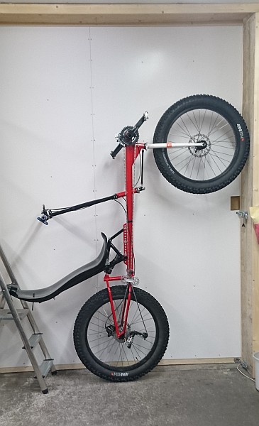

Re: Fatbike-nojakki
Hieno kuva Mastodontista. Tulee hyvin esiin nuo etu ja takapyörän korkeuserot, jotka toisesta näkökulmasta ovat runkoputken ja emäputken kulmia.
Lienee Mastodontti vähän hullu tai vain kokematon, jos Turkuun menosta innostui.

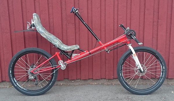

Mun evo off-roaderin ettäohjaus on penkin päästä kanssa enemmän kulmassa niin nivelen liikerata juuri ja juuri riittää.
Tässä oleva ratkaisu on oikein oiva siihen ongelmaan ja neliöinti etuhaarukan laipalle takaa luistamattoman ohjauksen.
Myös stemmin ratkaisu on nerokas. Eipä tullut itsellä mieleen kun rälläköin protosta Yosemite mallisen myös tähän uuteen.

Hienolta näyttää turkulaisenkin silmään! Miltä tuo keskellä ohjausakselia oleva ohjaustanko tuntuu verrattuna tavanomaiseen rakenteeseen jossa tanko on yleensä aina akselin etupuolella (tai takapuolella usein nojapyörissä)?

Keskellä ohjausakselia oleva ohjaustanko tuntuu oikein hyvältä, kuten ohjaus muutenkin. Vipusuhteet on valittu niin, että etupyörä kääntyy vähän enemmän kuin ohjaustanko, jolloin ohjaus on sopivan nopea. Kompensoi pitkän akselivälin aiheuttamaa lisäkääntelyn/korjailun tarvetta.

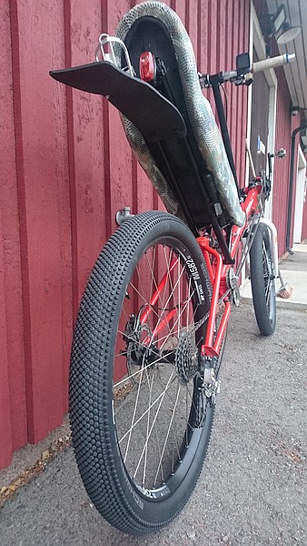

Juhannuksena Alastaron varikkovuorolla kokosin uudet kevyemmät, 584-kokoiset kiekot Mastodonttia varten. Tänä viikonloppuna sitten vanneteipit paikalleen ja tubeless-asennus. Taisi olla helpoin vanne-rengas -yhdistelmä litkuttamisen kannalta meikäläisen pyöräilyhistoriassa: rengas nousi helposti vanteelle eikä vuotanut mistään. Ja paineet olivat tallella vielä seuraavana aamunakin.
Iso oli kevyempien kiekkojen vaikutus Mastodontin luonteeseen: ohjaus muuttui paljon herkemmäksi (tuntui aluksi jopa liian herkältä), ja kulku keveni muutenkin. Ei tietenkään mikään ihme läskikiekkojen jälkeen. 40 mm leveä vanne (DT Swiss M582) ja 70 mm leveä rengas (Schwalbe G-One Allround) tuntuu sopivalta yhdistelmältä yleiskäyttöön Mastodonttiin.
Kilometrien kertyessä rengaspaineetkin saa varmaan pikkuhiljaa kohdilleen. Ensilenkillä (pääosin pyöräteitä: asvalttia sekä hiekkaa) oli takana 2,0 baaria ja edessä 1,5 baaria. Takapainoinen kun on niin eturenkaan paineen voisi tiputtaa pienemmäksikin, ilman että rullaavuus juuri heikkenisi. Saisi samalla vähän mukavuutta etupäähän, nyt on epäsuhta jousittamattoman etupään ja jousitetun takapään kanssa.
