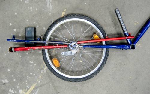

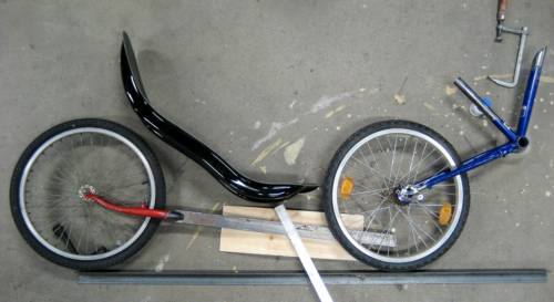

Oman laitteen rakennustyöt ovat toki vaiheessa:
  1. mallailua ja ideointia - nivelen kulma näkyy vinossa metallikappaleessa.
  2. Etuosan mietintää - joo kiekko väärinpäin, mutta noin pysyi kikkareet paremmin kiinni
  3. Takaosa liitoskohtaa jyystämässä.
    [attachment=2]python_build-2.jpg[/attachment
Monikotuumaiset nuo kiekot?

Joutilas kirjoitti:
20
Mulle on jäänyt käsitys että pienemmät kiekot = parempi hallittavuus. Ja mulla nyt on noita kasassa valmiina :)
Ja sitäpaitsi, pyörän kokonaismitta on lyhempi = mahtuu mun autoon tarvittaessa kepeesti sisälle.
