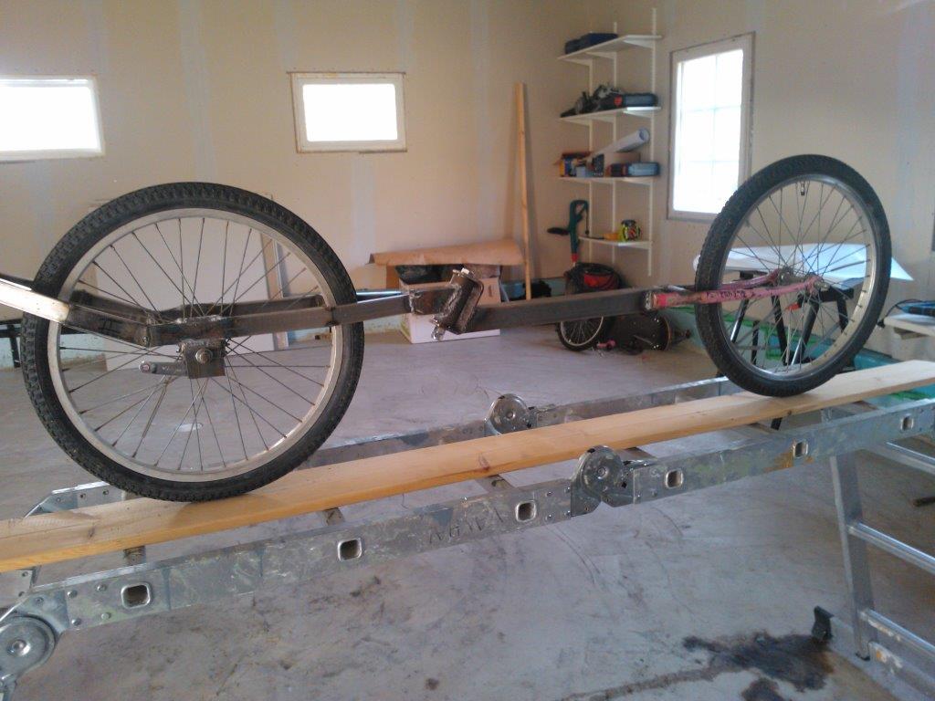

Kannan myös vihdoin oman korteni kekoon ja lähetän kuvatuksen kärmeestä (Pink Python?). Molemmat käärmeet ovat nyt samassa pisteessä.
t. Vävy

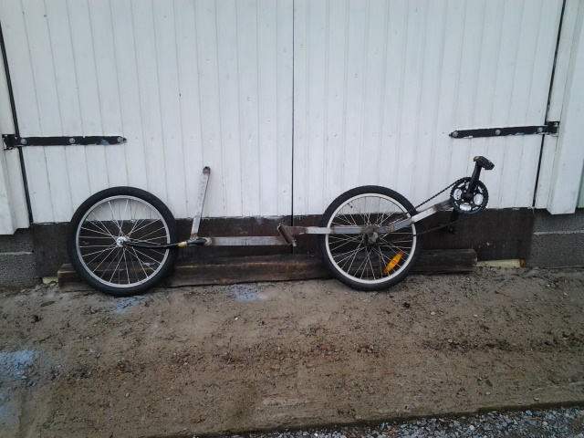

Lppt.sy (Limingan polkupyörä tehdas. salainen yritys) :D
lppt:n vuoden 2014 ensimmäinen (tehdaspäivä) takana.
Olimme vävyn kanssa pitkästä aikaa Babybyyttoneiden kimpussa.
vieläkö saamme penkit paikoileen ja ketjut, niin pääsemme kaatuileen :D :D
2014-01-06 13.23.38.jpg (124 KiB) Katsottu 5184 kertaa
terv: Oki ja Vävy

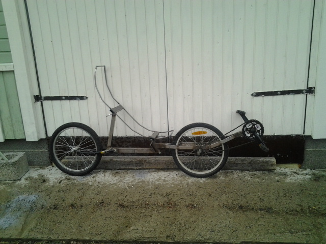

Päivitetäänpä tämän hetkinen tilanne byttoneista.
2014-04-13 12.21.40.jpg (136 KiB) Katsottu 5002 kertaa
Laitoimme ketjut paikolleen, otimme joitakin kuvia mutta en saanut siirrettyä kuin tämän puhelimestani tietokoneelle

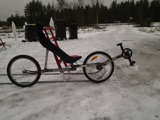

2014-05-16 19.58.43.jpg (124 KiB) Katsottu 4911 kertaa
Moi
Tässä kuva penkki kehyksestä .Hiemman tukirautoja vielä puuttuu.
t: oki

Re: Baby python
Minkälainen istumaosa tuohon tulee? Remmipenkki se ei kai voi olla kun nuo poikittaisraudat ja etuosa on tuollainen että painaa jos istumaosa joustaa yhtään?
Re: Baby python
Näin on. Laita penkkiin rungon päälle ohut taipuva vaneri, jonka päälle pehmuste. Muoto kaipailee myös ristiselän tukea, jonka vois hoitaa lisätyynyllä.
Viestit: 14409
Re: Baby python
Tässä vaiheessa voi vielä muuttaa nuo tukiputket trapetsin muotoisiksi, jotta remmi/kangaspenkkikin on mahdollinen.
