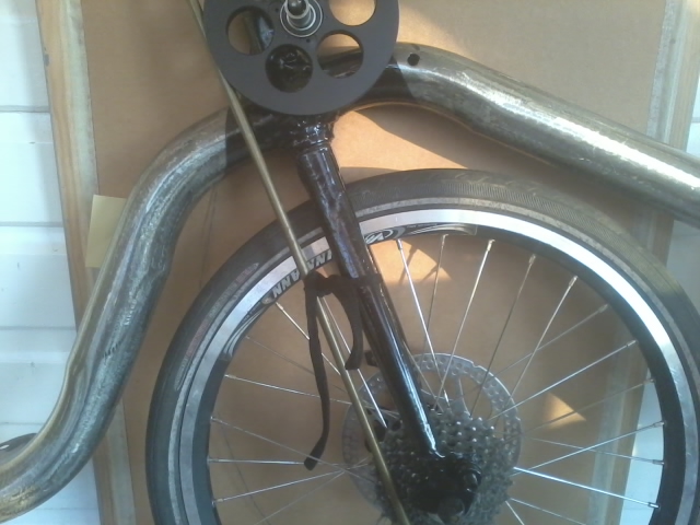

Jos laitat noin suuren eturattaan, tulet tarvitsemaan enemmän suurempia vaihderattaita myös kiekon puolella, joten voit mainiosti siirtää vetävän ketjun rissaa muutaman sentin taaemmas. Kannattaa olla sellaisella paikalla, että eniten ketjuvoimaa käyttävällä vaihteella antaa ohjausakselin suuntaisen ketjulinjan.
2015-06-21 21.26.13.jpg (165.85 KiB) Katsottu 3112 kertaa
Uusi rissa vanhassa paikassa, suoraketjulinja 5vaihteen kohdalla.

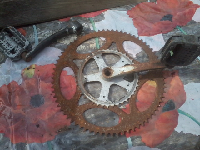

Härskin lähettämä 71-piikkinen "unikkopedillä" 8)kiitos tästä.
2015-06-27 10.47.59.jpg (201.54 KiB) Katsottu 2979 kertaa
Varaston hyllyltä löyty tommoset n.155mm lasten pyörän kammet täyttä terästä 8) Jos hittsais tuohon kiinni.

Huomaa et piikit kaipaa ohennusta kapeille ketjuille! Kannatta hioa "ulkopinnasta", niin mahdolliset vaihteiden vaihdot etulehtien välillä luonnaa huomattavasti paremmi..paitsi tietty jos tuut laittaa ulkopuolelle vielä lisää isompia lehtiä... :mrgreen:
Varmaa helpompi hioa irtaallaa ennekö heppaa kii mihkää.
Joo ensin hämmästelin ku eka ketju ei mahtunu - nexus-7 ketju mahtu.
