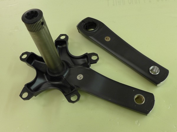

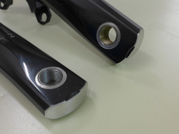

Yksi vaihtoehto (Jorin ehdottamaa kalliimpi tosin) on kampien lyhentäminen. Kelpaisiko tällaiset Sram S600 -kammet:
Kuvassa on aiemmin lyhentämäni kampipari. Aihiot on 175 mm, joten kaikki pituudet 152 millistä alaspäin käy (käytännön minimi varmaan jossain 90 mm paikkeilla, jos nyt oikein muistan). Jos useammat reiät haluaa, niin reikien välin olisi hyvä olla minimissään 23 mm.
Rattaat ovat 22/32/42-hampaiset. Kampien hinta on lyhennettynä 70 euroa (+postikulut). Keskiöksi käy tavallinen nelikanttikeskiö (akselin pituus 113 mm), joita löytyy edukkaasti "joka paikasta".

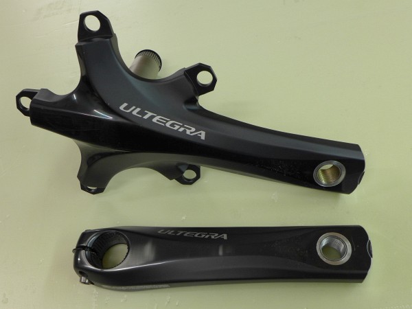

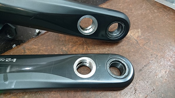

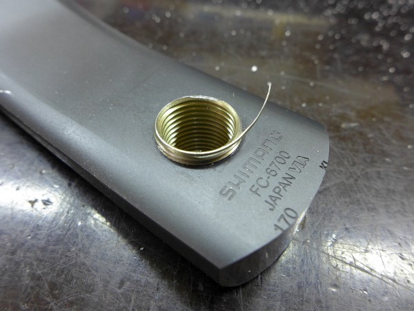

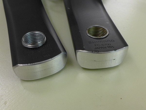

Ei mennyt onttojen kampien holkitus #3 kuin strömsössä. Wacky jätti taannoin meikäläiselle kolhua saaneet (vääntyneet) Ultegra-kammet, jotka ovat odottaneet hyllyssä sitä kuuluisaa sadepäivää, jolloin tehdään kaikkia rästissä olevat hommat pois :roll: . Näitä oli siis tarkoitus jossain vaiheessa koeporailla onttouden varmistamiseksi, siispä oivalliset aihiot nyt holkituskokeiluun.
Ja ontothan nuo oli. Onkalo pieneni huomattavasti uuden reiän kohdalla. Reiän toisessa laidassa materiaalia (seinämävahvuutta) oli runsaasti, toisessa laidassa mentiin jo lähelle 3 milliä. Tämä aiheuttikin sitten sen, että tapilla reikää käsin isommaksi kairatessa reikä siirtyi ohuemman seinämävahvuuden suuntaan. Eli tappi leikkasi enemmän lastua sieltä, mistä sitä helpommin lähti. Reiän suuntakin siinä samalla muuttui hieman. En tiedä huomaako ajaessa, Wacky kommentoinee tästä kunhan pääsee testaamaan.
Kammen päitä lyhensin sen verran, että alkuperäisen reiän kierre hävisi. Jo tässä kohtaa alkoi kammen keskellä näkyä viivana onkalon alku.
Kammen pään jyrsintää varten jigiin kiinnitettäessä toisen kammen ylipitkä kierreholkin pää otti itseenä ja alkoi rispaantua. Jouduin sitä sitten viilailemaan lyhyemmäksi. Kannattanee jatkossa lyhennellä holkit jo ennen kampeen kiinnitystä ja laittaa tuo viilattu pää kammen ulkopuolelle, jolloin jää polkimen akselin "kauluksen" taakse piiloon.
Kun tuollaiset "epäonnistuneet" noista tuli, niin en omistajalta mitään veloittanut. Katsotaan nyt ovatko edes käyttökelpoiset (reikien suoruus). Jos eivät viipota, niin sitten Wacky/Salsa saavat testailla holkkien kestävyyttä, eli kovaa käyttöä.
Kampien alkuperäinen pituus oli 170 mm. Tavoitemitta oli 140 mm, mutta em. episodin takia niistä tuli noin millin (?) lyhyemmät.
Seuraavia onttokampitestejä varten hommaan 14,5 millin poranterän, jolloin kierretapin kartio-osalla ei tarvitse käsivaralla enää isontaa reikää, ja saadaan reiät suoraan.
