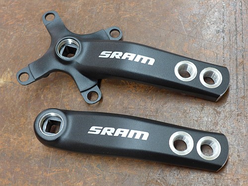

Voisiko kampi-tohtori tehdä myös minulle tuollaiset 140mm kammet? Palasin eilen 10 päivän reissusta ja oli kova hinku nojailemaan. No tänään sitten kävin 50 kilsaa aamusta eksyilemässä Kiimingin montuisilla pyöräteillä ja hieman meinaa tuo toinen polvi edelleen ärtyä. Olisi siis mukava kokeilla tuon lyhyemmän kammen vaikutusta noihin polvi-ongelmiin. Keskimmäiset varpaat eivät sentään enää puudu kuten aluksi meinasivat tehdä (mistä lie sekin johtui).
Onnistuneeko tuosta Sram S600 kammen pakasta poistaa noita kahta pienempää (22,32) ratasta, kun ajan nykyisinkin pelkästään 42 -rattaisella? Olen siis poistanut koko etuvaihtajan omasta pyörästä sekä pienimmän rattaan. Kaksi isompaa ratasta on kiinni samoilla ruuveilla (varmaan myös Sram S600) ja kierteet niissä on sen verran sopivat ettei pelkästään yhtä ratasta saa kiristettyä kampeen. Akselin leveys on kuitenkin tuo vaadittava 113 mm ja nelikanttikeskiö.

Kammenlyhennyssarja asennettuna paikoilleen. Polkimen leventimetkin kävivät tarpeettomiksi, kun tämä lyhennyssarja levittää q-factoria samalla. Ei ehkä kauneimmat, mutta onpahan omatekoiset :D
Tässä lyhentyi kammet 152 --> 130mm.

Kyllähän tuo 140 millisten kampien värkkäys onnistuu, voi toisin mennä parisen viikkoa ennenkuin perille saapuvat.
Kannattanee jättää aluksi nuo kaksi isointa ratasta paikoilleen, ja ruuvailla 32-hampainen pois vasta kokeilun jälkeen, jos siltä vielä tuntuu.
Laita yv:llä postitustiedot ja puhelinnumerosi.

Kirjoittaja tm
Sram S600 -kammet Annille, uudet reiät 140 ja 117 mm:n kohdilla:
