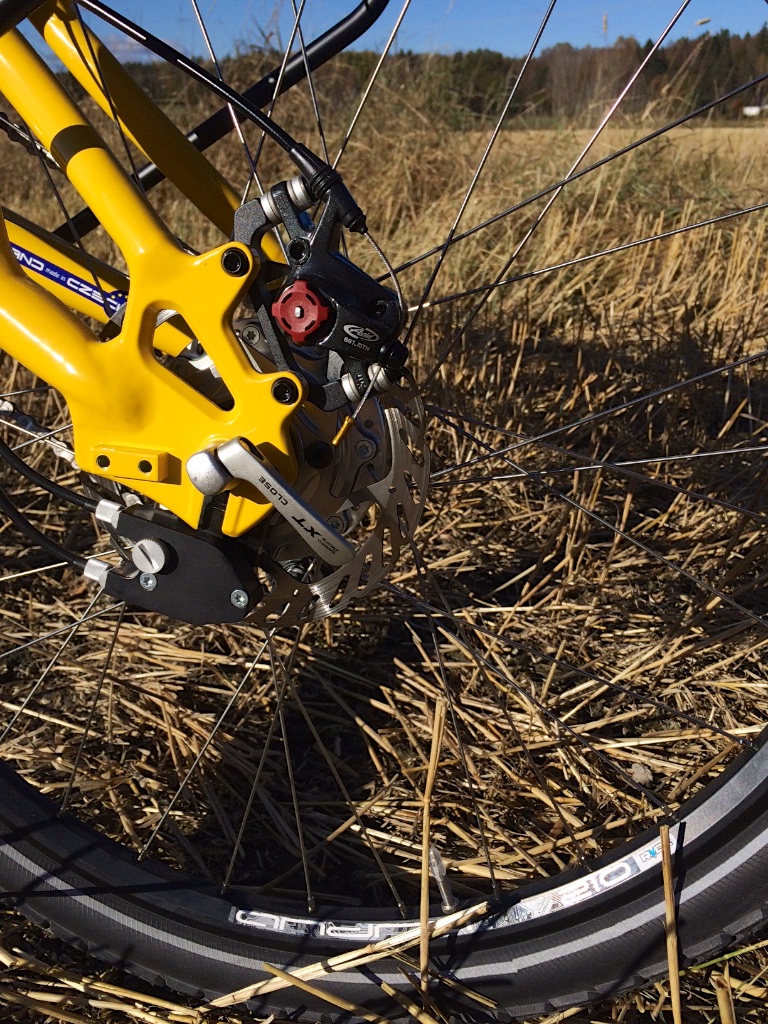

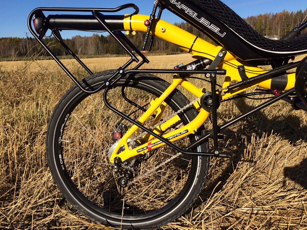

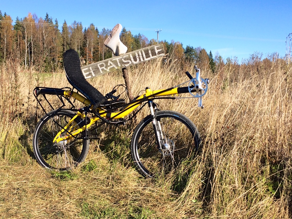

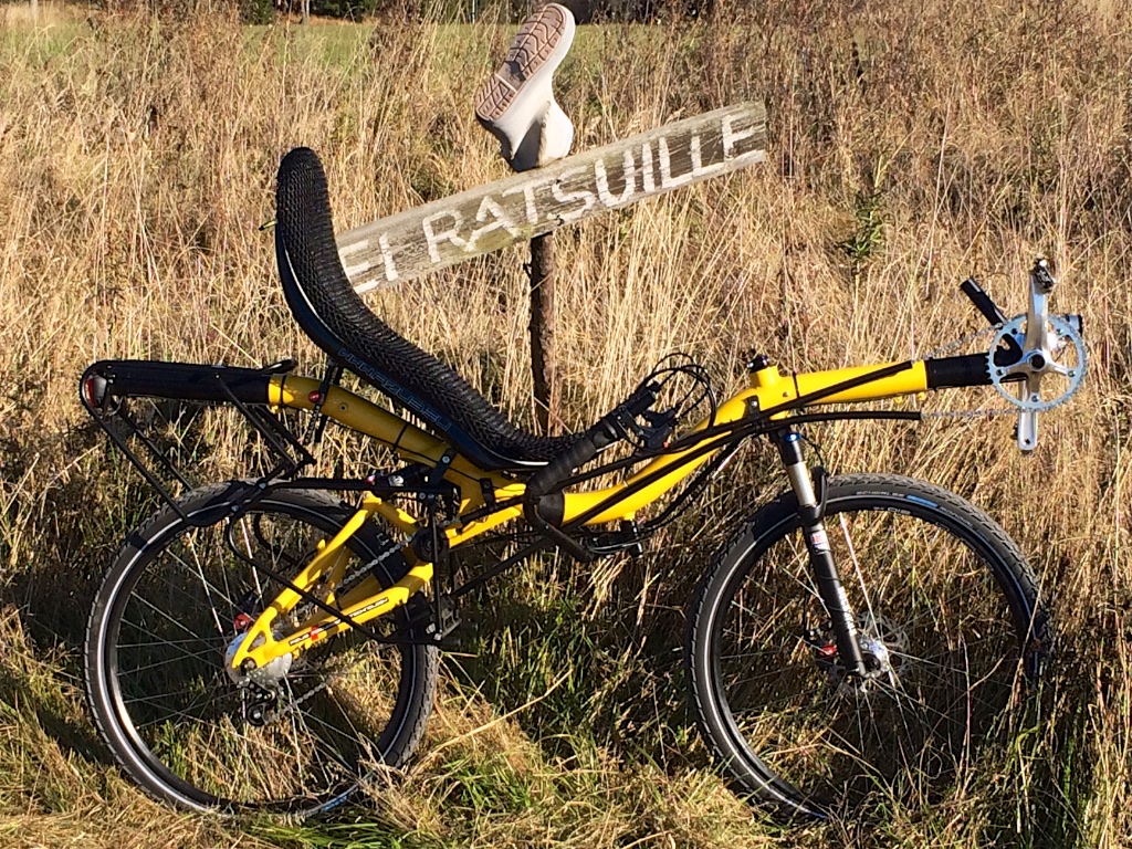

Nyt on sitten Azub Max hankittu. Parina päivänä vähän ajettukin. Ekana päivänä säädöt oli aika pielessä, mutta tänään oli asiat paremmin kohdallaan. Kyllä se heti jotenkin houkutteli ajelemaan sorateille :) Se on mukavaa, kun ei tuolla Scorpionilla mihinkään täristävään viitsi mennä, siinä on jousitus enemmänkin ottamassa vastaan niitä väistämättömiä röykkyjä pyörätieajossa.
Ostin runkosetin ja kasasin itse, siinä säästi noin 400€, vaikka jotkut osat tuli parempia kuin valmiina ostetussa... Osiksi pyörään valikoitui seuraavaa. Jarrut Avid BB7, kahvat Avid Speed Dial. Vaihteisto Rohloff, rungossa Rohloff OEM yhteensopiva haarukka, tulipa siisti asennus :) Takaiskari Fox Float CTD, etuiskari RockShox SoloAir TK30 Gold. Kammet Truvativ Elita 147mm teräksisellä hammasrattaalla. SON napadynamo ja Edelux lamppu edessä, Busch-Muller takana. Vanteina Ryde Andrat. Renkaat Schwalbe Marathon Mondial. Penkki Azub normipenkki. Tavaratelineet neljälle laukulle.
Pikkukuvat näkyy ihme mössönä. Klikkaamalla vähän paremmin.
