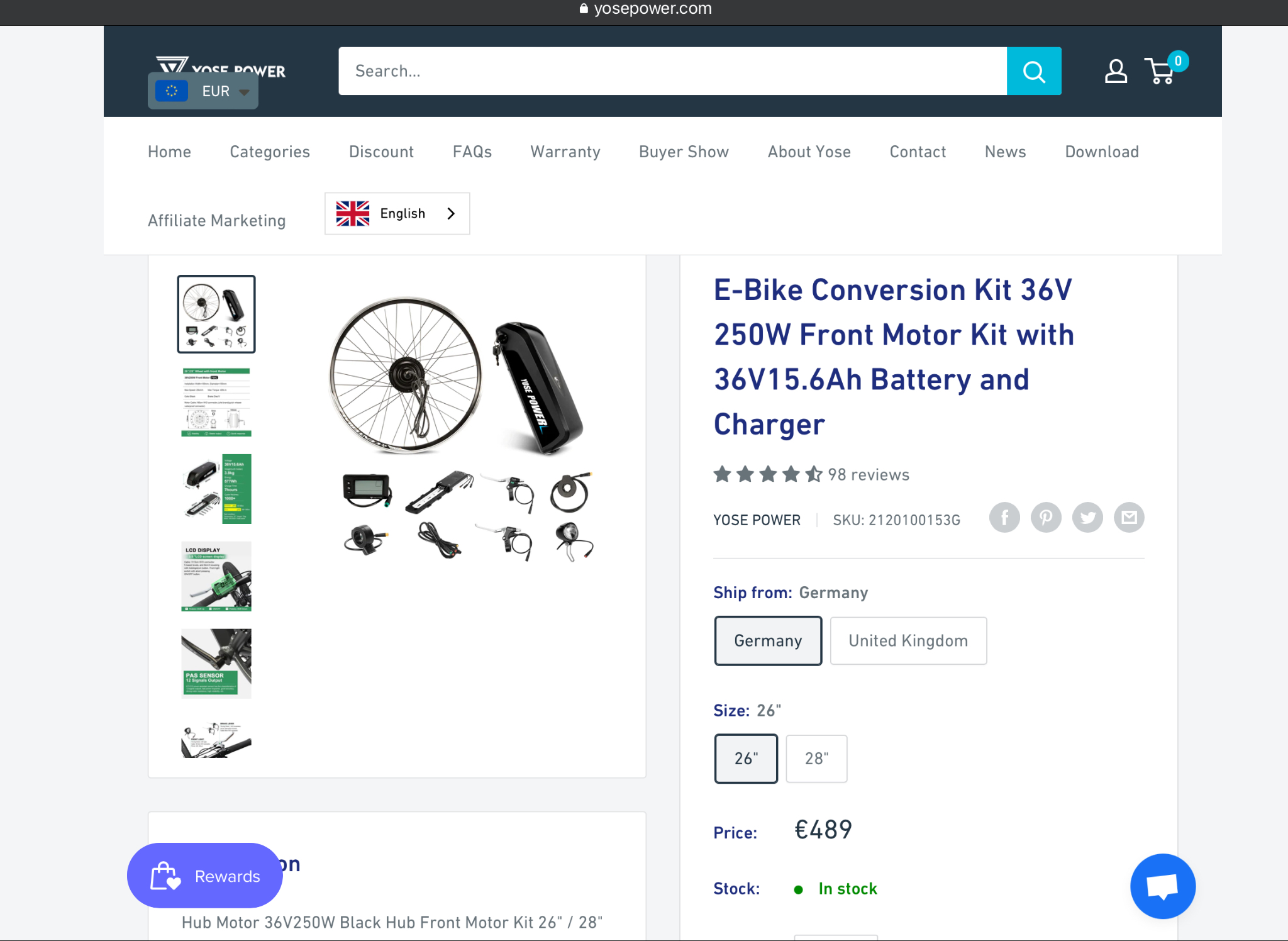

Entäs napamoottori ns väliakseliksi tohon penkin alle?
Toimisi samalla taittopyöränä. 🤗
Kai tekevä semmoseen saa toisen rattaan vetopuolellekkin väkerrettyä.. Levyjarrukiinnikkeisiin vasemmalle puolen helpostikkin. Olisvaa ihanteellinen paikka painopisteen kannalta.
.. Joskus omaan nojakkiin semmosta haaveilin kun ajattelin ajavani isoa kovaa kesäaikana. Napamoottori kun pyöriii nurkissa, mut pyörimisnopeus loppuu siitä hittolainen jo ennen viittäkympppiä, niin vaatis vähän välityksiä. :D

Se olisi kätevää mutta vaatisi sen verran virittämistä että jäisi tekemättä ainakin tältä talvelta. Moottori takanavassa taas veisi napavaihteen paikan. Etunapa on myös mahdollisuus...

Etunapamoottori on helppo ja edullinen valinta. 2wd on -mielestäni- talvella hyvä.
Mikäs tässä oli vannekoko?
Viestit: 7888
Re: Tikkurunkoinen talvipyörä
Tuosta Yoselta koko setti noin 500€.

Vanne on 28 (622). Napamoottorissa mietityttää vaan miten se jaksaa hitaassa ajossa, kun moottoria tarvitsisi eniten.
Viestit: 7888
No jaksaminen on suhteellinen käsite. Ei tuo Yosen 250w napamoottori lähde asfaltilla rengas savuten liikkeelle, mutta joka tilanteessa voittaa polkuvoimani. Pito loppuu helposti ennemmin kuin teho talviolosuhteissa.

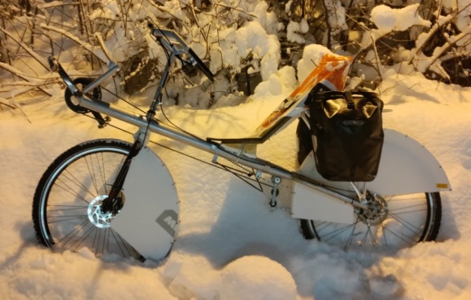

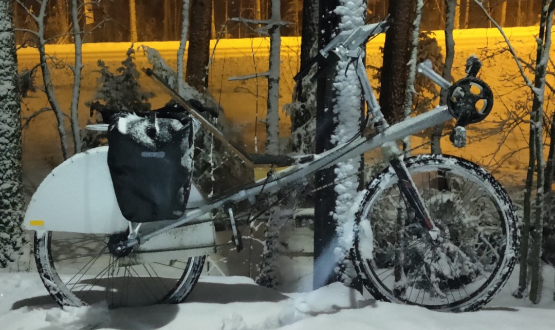

Tällä on yllättävän helppo tasapainoilla, mutta parit kaatumiset on tullut jo otettua sohjolla. Onneksi pudotus on pehmeä. Näillä keleillä pitäisi olla läskipyörä.
Etulokari ei kestänyt jatkuvia potkuja kantapäästä ja puolet lohkesi irti. Muuten lokarit ovat pelittäneet. Pakkasella ne ovat tietysti aika turhat.
Lonkkakulma tuntuu tiukalta. Taitaa olla nyt 120° luokkaa. Ehkä tähän tottuu. Takapuoli puutuu vähän pystyn selkänojan vuoksi. Voittaa tämä silti pystärin mukavuudessa 6-0.

Hienoa että pyörä toimii ja on käytössä!
Kiinnostaa kuulla miten nuo lokarit pelittävät erilaisissa talvikeleissä, esim. holvautuuko jollain lumikelillä täyteen.
Toivottavasti jaksat laittaa kommentteja näkösälle talven ajojen edetessä.
Mun nojakeissa taitaa lonkkakulma olla luokkaa 130-135 astetta. Mutta makuasiahan tuo osaksi on, moneen asiaan tottuu.
Tikkurungossa nyt vaan täytyy hyväksyä se, että keskiö on korkealla penkkiin nähden: jos penkin selkänojan kulman haluaa talviajoa helpottavaan suht pystyyn asentoon, niin lonkkakulmasta tulee pieni...

Tällä pyörällä kun ei voi kiskoa käsillä tangosta MBB:n tapaan, käsille tulee välillä aika tylsää. Tuntuu hölmöltä vain roikottaa niitä tangosta. Alaohjaus voisi sopia tähän paremmin. Toisaalta nyt osaan ajaa kiskomatta tangosta :)
Etulokari irtisanoutui kokonaan kun talutin portaisiin. Alin osa pitäisi olla joustava kuraläppä eikä samaa jäykkää rakennetta. En ole vielä havainnut lumen holvautumista lokarin sisään.
Miellyttävä yllätys, että vaihteet ovat pelittäneet täysin. Tähän varmaan vaikuttaa se, että takalokari pitää vaijerin ja navan välisen mekanismin puhtaana, ja se, että vaijerinkuoren molemmat päät aukeavat alaspäin, eli sinne ei pääse vettä jäätymään. Kuori on myös täysin yhtenäinen.
Penkin istuinosa kaipaisi lisäpehmikettä. Nyt siinä on vain senttinen solumuovi täysin tasaisen vanerin päällä. Alaselkään ei tunnu tarvitsevan samanlaista tukea kuin MBB:ssä, mikä johtuu varmaan tämän pyörän tiukemmasta lonkkakulmasta, joka laittaa selän etukumarampaan ja alaselän luonnollinen kaari suoristuu.
