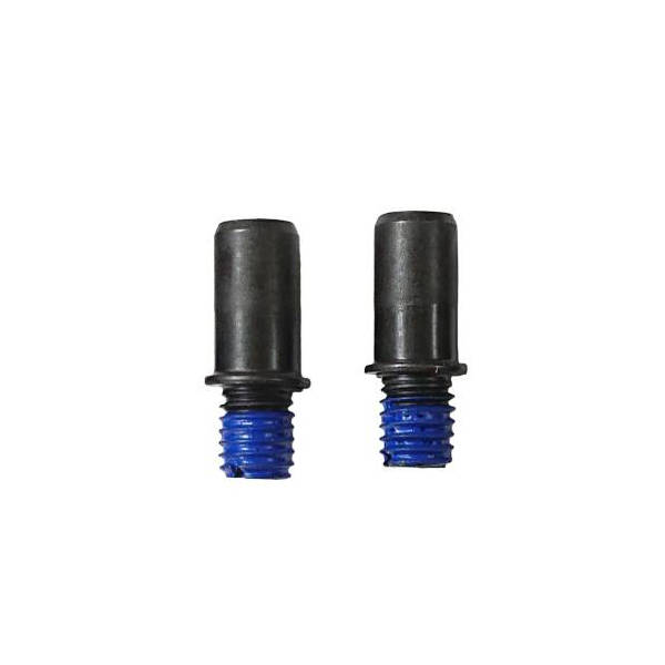

Pyörä on muuten ihan hyvässä kuosissa ja ajettavissa, mutta keulan vaihdon kanssa tuli ylläri. Vanhassa keulassa oli V-jarrut kiinni M8 kierteellisissä tapeissa, uudessa on M10 kierteet. En ole sopivia tappeja vielä onnistunut saamaan käsiini. Ei oikein huvita pelkän takajarrun varassa ajella.

Ymmärsinkö oikein, että haarukassa oli varttituumaiset naaraskierrereiät ja ostit niihin kierrettävät tapit, kirkkaat mutta periaatteessa tällaiset.
Noin kympin näyttävät maksavan.
