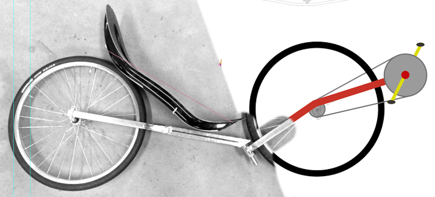

Pajalla. Vähän mallailua. Tein takahaarukan.

Kantsis pitää piirustukset mukana. Olis toi runkopalkki saanut olla hitusen pidempi = olis helpompi saada penkki sporttiseen kulmaan.

Näyttäis tulevan kammet kovasti korkealle. Ei siinä että haittais ellei jyrkähkö sylikulma pudota "tehoja"... muuten oiken kompaktin näköinen laite. Mahtuuko nivuset oikeesti tuon etupyörän ja penkin väliin
Etusosaa tilttautuu alas skissin mukaan.
Edit. Tänään pääsen pajalle. Jos saisi ton etuosan valmiiksi.
Ootko muuttanut suunnitelmia takaosan suhteen? Skississä taka-akseli on haarukan jatkeena. Kuvassa akseli on taas haarukan alla. Skissin mukaiseen saa penkin loivempaan ![]()
jooseha kirjoitti:Ootko muuttanut suunnitelmia takaosan suhteen? Skississä taka-akseli on haarukan jatkeena. Kuvassa akseli on taas haarukan alla. Skissin mukaiseen saa penkin loivempaan
En suinkaan. Sen vain sai tohon paremmin kiinni kuvaa varten ![]()

Kantsis pitää piirustukset mukana. Olis toi runkopalkki saanut olla hitusen pidempi = olis helpompi saada penkki sporttiseen kulmaan.Näyttäis tulevan kammet kovasti korkealle. Ei siinä että haittais ellei jyrkähkö sylikulma pudota "tehoja"... muuten oiken kompaktin näköinen laite. Mahtuuko nivuset oikeesti tuon etupyörän ja penkin väliin
Tossa vielä toi etuosan malli - jos saisi tänään keskiön kiinni ja dropoutit tehtyy, niin voisi tehdä vekin tohon silmukkaan ja taittaa sitä sopivasti.
SIIS. Idis on tehdä dropoputteihin se kulma avuksi ja silloin kun niitä kolvailee paikalleen saa lopullista muotoa toi etuosa.
Oho. Sinne jäi toi viiva merkkaamaan tavoiteltua penkin kulmaa.

Tähänkin siis tulee dropoutit samalla viisiin kuin pikkuisessa. Ohessa kuva.
Olipas hankalaa ja hirveetä tyrimistä. Melkoisen säätämisen jälkeen edessä dropoutit.
Tilttasin silmukkaa ja se tuotti kriisin. Parin millin pois ottaminen ja tilttaus teki koko silmukan niin tiukaksi että testitiekko ei meinannut mahtua. Mittailin sitten tarkemmin ja kiekko menee Kojakki päällä juuri ja juuri paikalleen. Käytin sitten dropouttien asemointiin tiukkuutta hyväkseni. Maastorenkaisiin ravakka ylipainen ja tuuppasin sen kiinni silmukkaan niin että dropoutit oli akselissa kiinni.

Etuhaarukkaan ei taida jäädä ylimääräistä tilaa lainkaan.
jooseha kirjoitti:Etuhaarukkaan ei taida jäädä ylimääräistä tilaa lainkaan.
No ei. Noilla Kojakeilla kiekko mahtuu juuri näpsäkästi pyörimään - 50 millisellä maastopyörän renkaalla rengas ei ottaa jo kiinni haarukan päihin. Nyt pitää siis jo sanoa ettei ole montaa milliä enää varaa siirtää lähemmän niveltä.

Taidan nostaa vähän penkin etuosaa = saa vähän loivemman kulman penkkiin. P300:ssa oli n. 30 astetta, jos jonnekin sen alle ihan hitusen ![]()
