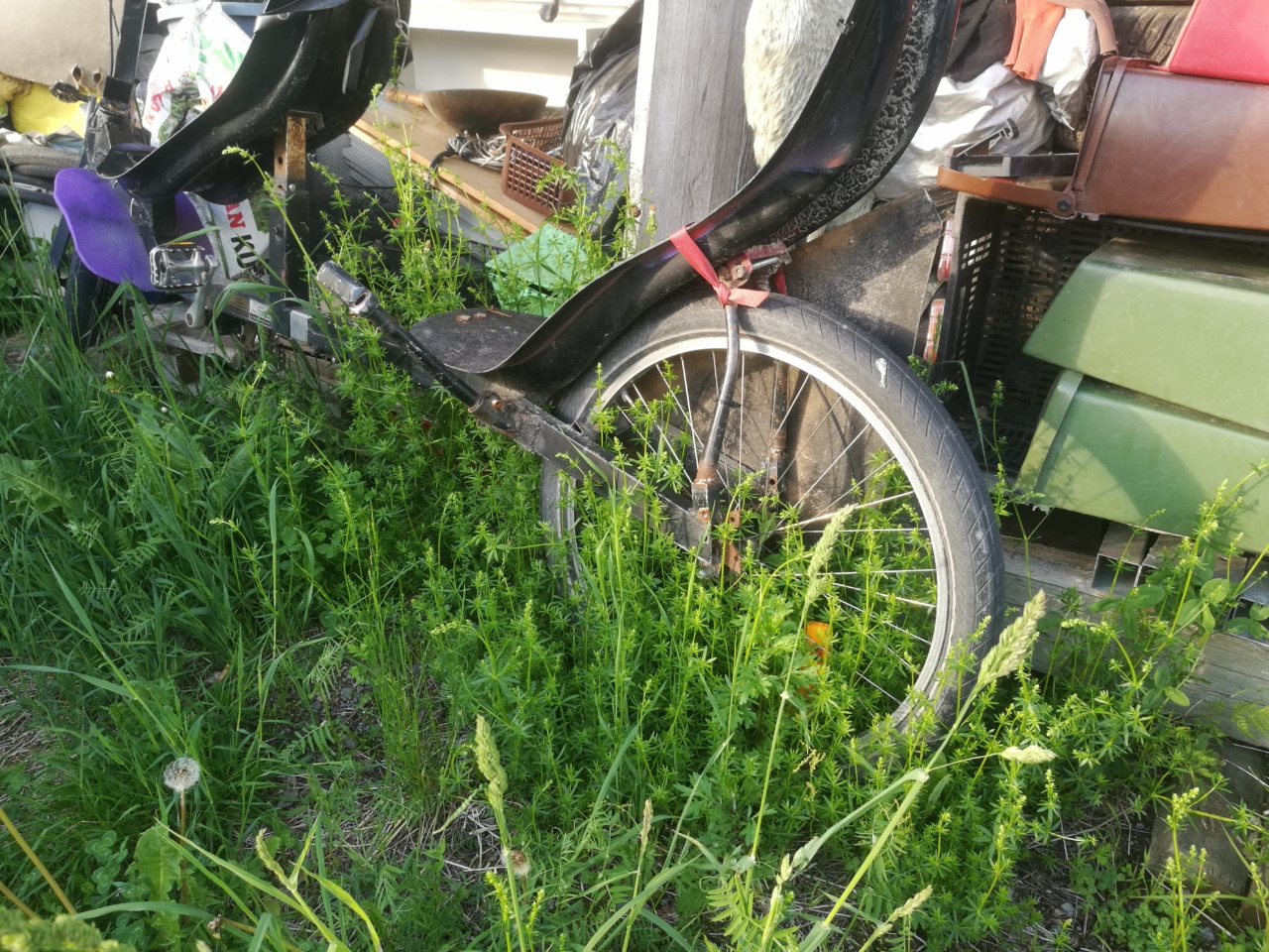

Laitoin kiekot kahden palkin väliin - ekalla silmäyksellä huomasin, ett penkit on vinossa ja molemmat eri suuntiin. Ei ihme, ett paikallaan seisoessa, meillä oli pientä kiistaa, millon ollaan kallellaan ja mihin suuntaan ![]()
Kuva olis kiva, jotta hahmottuisi, miten paljon vinossa on niin vinossa, että sen jo huomaa. ![]()
jori kirjoitti:Kuva olis kiva, jotta hahmottuisi, miten paljon vinossa on niin vinossa, että sen jo huomaa.
Ainakin takapenkki on vinossa ja paljon - toki en tiedä oliko se yhtä vinossa viime reissulla, luultavasti ku ei siinä paljoo ole säätöä.
Ohjaustanko on rälläköity irti ja kuvittelin tuohon tolpan päähän hitsaavani, pätkän puolikasta putkea - vähän pidempi ku kuvan putki. Tolpan päähän sovitus tuolle puolikkaalle ja aukko kokonaan umpeen. Kahdella klemmarilla tanko tuohon kiinni, meneekö oikein?
Kuvasta katsoen etupenkki on vinossa noin sentin puolen metrin matkalla, eli noin kaksi astetta. Takapenkki ilmeisesti hieman enemmän vastakkaiseen suuntaan.
