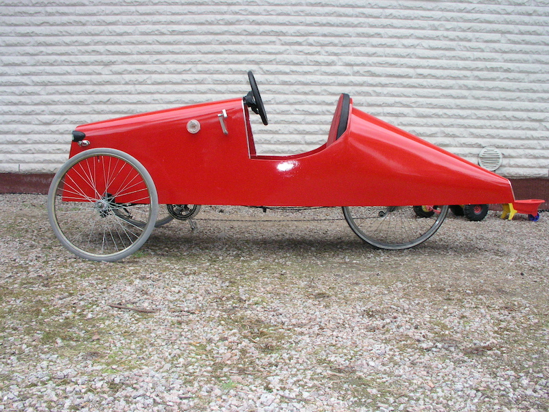

Kevättä odotellessa.
Iloinen koe ajaja
Iloinen koe ajaja
savenmaan rento 2009 - , Nazca pioneer 2013 - , Kinneri recut 3.0 2016- , Kinneri recut 3.1 2017- , Kinneri Strada 2017- 2022, Kinneri Quattro velo 2021-2025
Viestit: 5257
Re: Jurvan kinnerit
Wau mikä väri, upea ilmestys muutenkin!
Hienoa työtä!

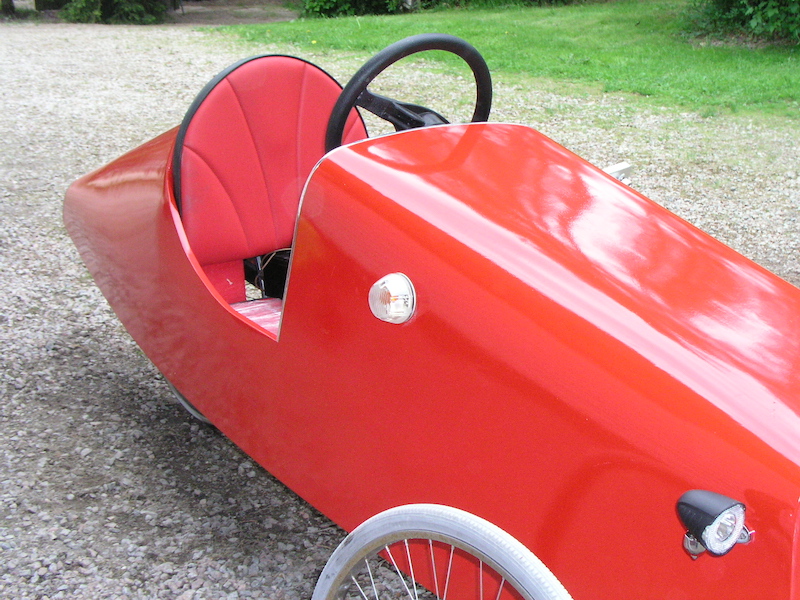

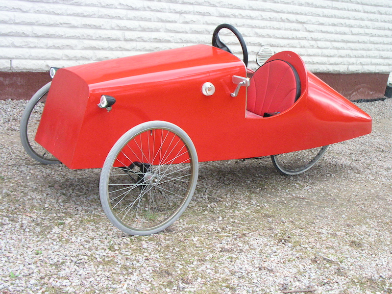

noniin sain aikaiseksi ,kuvan , lisäkuvia on instagramissa tunnuksella oh6mih2 http://www.nojapyorafoorumi.fi/posting. ... 26&p=93322# , ja lisää tulee kun saatiin koneet pelaamaan ,
ohjauksen asento on aika hurja ,pyörien camber kulma on yli - 5 ast, ja caster +7 ast .Ohjaustuntuma on aika hyvä,ei kiemurtele,ja menee suoraan,keskittää hyvin.
Painojakautuma punnitessa on etupään. 20 kg,ja takapää 27 kg ,joten jaksaa nostaa pois "ojasta#.
Ainakin Jurvan markkinoilla tavataan ,kun sais vielä etupäää-maskin aikaiseksi

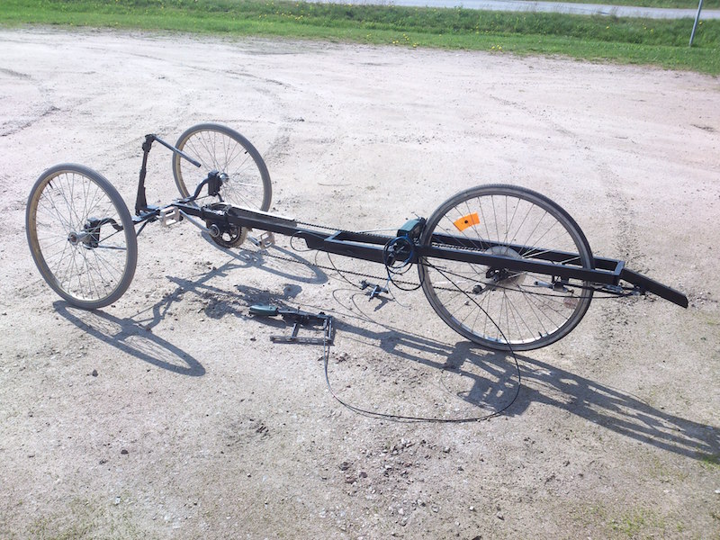

Runko ,joka on kätevästi otettavissa huoltoa ym varten irti päällirakenteesta

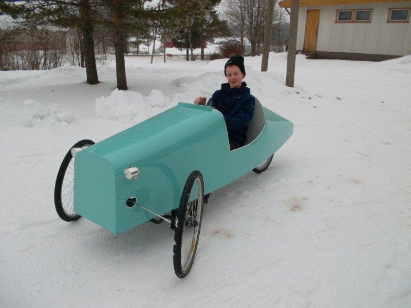

Tää on niin hieno, ni laitan kuvan tännekin, peräkärry on poljettava.
