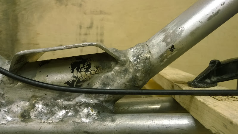

Hienoja kuvia !
Vahvistavat mun käytännön kokeen tulokset, mutta vähän yllättävällä tavalla:
Tässähän penkin alla oleva takimmainen runkoputki on ratkennut yläpuolelta ! Samoin penkin ja rungon välissä oleva tosi tukevaksi tehty hiilikuitu+kevlar levy menetti nopeasti kimmoisuutensa.
Syynä (tosissaan polkemisen aiheuttamat) polkimet-hartiat voimavektorit. Ja kun tuo iskunvaimennusta varten laitettu levy menetti kimmoisuutensa, alkoi pyörä kulkea myös tosi paljon paremmin ylämäkiä, ja sitten tuli niitä reviteltyä tasamaalta ylös tasavauhtia ja avot, kohtahan se tuosta ratkesi.
Varsinainen syy tietysti on hitsaussaumat ja alumiinin karkaistuminen, mutta tämäkin kannattaa huomioida runkoa tehdessä.
