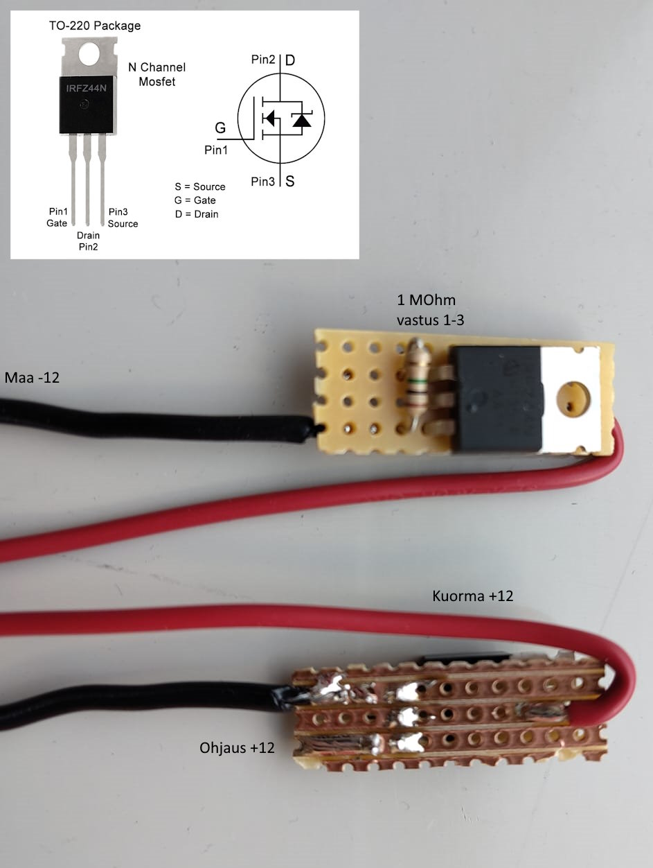

Päävirtakytkin ja ajovalon ohjaus toteutetaan tähän parilla IRFZ44N mosfetillä, koska valojen ohjaimen kaapeli on liian ohutta 5 ampeerin regulaattorin maksimivirtalle. Kytkentä itse käytössä vie vähän virtaa. Kuva simulaatiosta.
Viestit: 6163
Sain testattua kytkennän ja se näyttäisi toimivan.

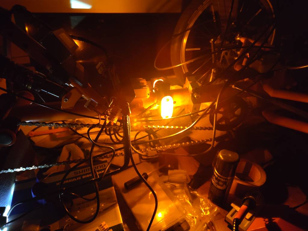

Oranssia sivuille. Vilkkuelektroniikka on vielä vaiheessa. Näyttää varmaan, että olis tuli persiin alla. :D.
Viestit: 6163
Se vilkkuu sittenkin.

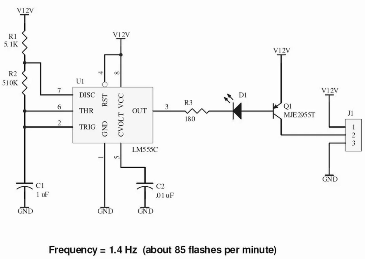

Kytkentänä on käytetty moottoripyörään tehtyä sovellus 555-piirillä.
https://www.instructables.com/LED-Flash ... otorcycle/

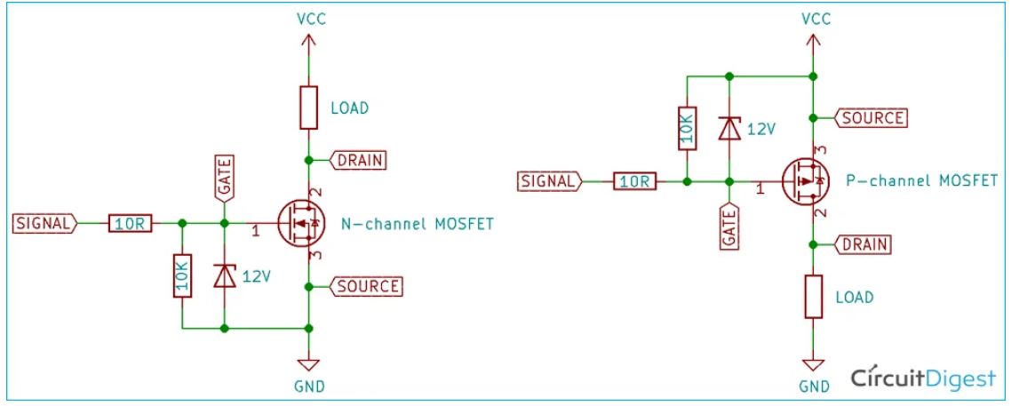

Korjaus: P-kanavainen (ei N) mosfet pitää laittaa ohjaamaan vilkkuja. Mikäli P-fetti ei aukea ohjauksella, sitten sen eteen pitää laittaa N-fetti ohjaamaan, joka varmastaa jälkimmäisen fetin auki (johtamaan sähköä).
Lisätietoja aiheesta: https://circuitdigest.com/electronic-ci ... ff-mosfets

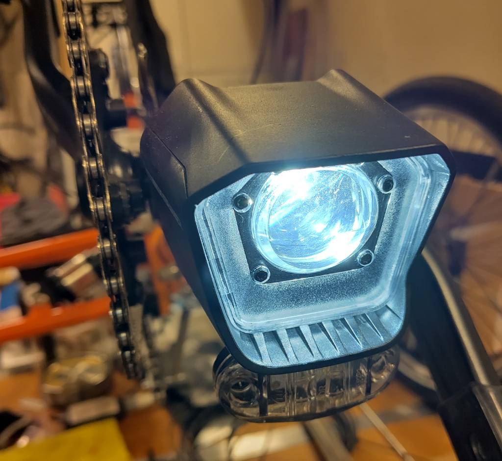

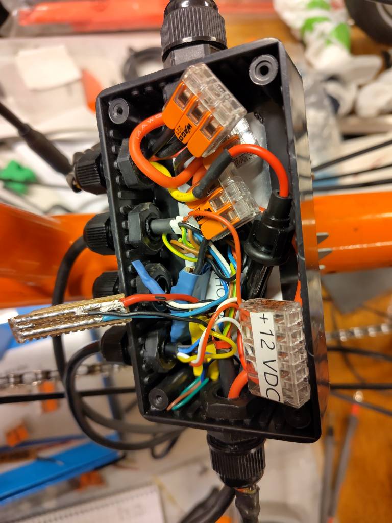

Ahdasta on. Joutuu vilkut ja jarruvalon (kiihtyvyysanturilla) tekemään omaan koteloon myöhemmin. Nyt toimii päävirtakytkimestä (trankkuohjaus) takavalo ja päiväajovalo edessä, kun monivalintakytkin on 1-asennossa. Isompi etuvalo syttyy suoraan, kun laittaa em. kytkimen 3-asentoon (ohjaa sen trankkuohjauksen päälle).
Pitää korvata osa noista jousiwagoista, vaikka kolvaamalla, niin vie vähemmän tilaa. Esim. kolvaa ne reikäkortin palaan kiinni ja vetää kutistesukan yli, jolloin saa vähän vedonpoistoakin, jotta kolvaus ei nitku tärinästä poikki.

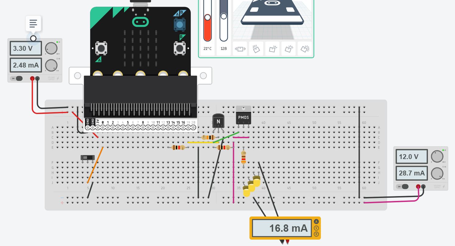

Vaikka tilasin tähän hommaan valmiin MOSfet-kortin, kätevää kuin voi nykyään tehdä suunnittelua myös digitaalisesti TinkerCAD:ssa.
Kun kytkin on auki, ledit palavat jatkuvasti. Kun pinni 0 vedetään kytkimellä maihin, pinni 13 alkaa pätkiä 3,3 Vdc ohjausjännitettä ensimmäiselle NPN-trankulle. Tämä pätkii PMOS-trankun ohjausjännitettä ja ledit vilkkuvat (toimivat 12 Vdc).
Koodi: Valitse kaikki
while True:
    if pins.digital_read_pin(DigitalPin.P0) == 0:
        # kytkin painettu → vilkutus
        pins.digital_write_pin(DigitalPin.P13, 1)
        basic.pause(500)
        pins.digital_write_pin(DigitalPin.P13, 0)
        basic.pause(500)
    else:
        # kytkin ei painettu → LED koko ajan päällä
        basic.pause(50)
