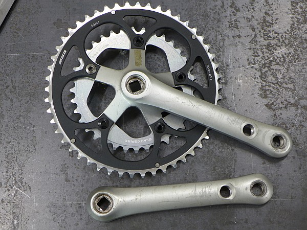

jos jostain löytyy niin n.2011 alumiiniset FSA Gossamerit käy hyvin. oon kokeillu. en ole kampiuskovainen mutta lyhyet kammet sopii pieneen koppaan :D .....

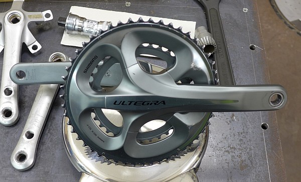

Neljäs kampisetti käsitelty, vanhoihin 170-millisiin maastokampiin tuli uudet reiät 135 millin kohdalle. Nämä menivät siis meikäläisen Mangoon alkuperäisten Ultegrojen tilalle:
Mangon alkuperäiset kammet 170 mm.jpg (100.5 KiB) Katsottu 7838 kertaa
Mangon lyhyet kammet 135 mm.jpg (134.34 KiB) Katsottu 7838 kertaa
En lyhentänyt kampien päitä, kun en ollut varma olisivatko nuo 135:t "mun juttu" Mangossa.
Tänä iltana kävin sitten testaamassa, ja vaikken lyhytkampiuskovaiseksi itseäni laskekaan, niin yllättävän hyviltä nuo tuntuivat. Poljinkierroksiakin sai nostettua helposti. Tosin lenkin loppua kohti kierrokset tahtoivat taas laskea -> tarvitaan siis lisää treeniä ja totuttelua. Ainoa negatiivinen fiilis lyhyistä kammista tuli ylämäissä vauhdin hiipuessa.
Erittäin iso plussa ilmeni vauhdin kasvaessa: Mangoa aiemmin vaivannut kiemurtelu ja heiluminen kovaa polkiessa tuntui nyt vähentyneen, kun jalat tekivät pienempää liikettä. Lopullisen selvyyden tähän saa myöhemmin, nyt hämärässä/pimeässä ajettu pyörätielenkki kun ei antanut täyttä kuvaa asiasta.
135-moodilla jatketaan hyvillä mielin :D .
