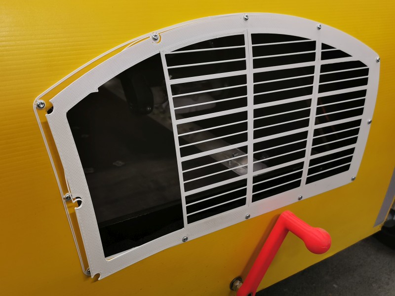

Samuel vinkkasi poikkeamaan tänään Tampereella Hennerin leikkitoimintakeskuksella, siellä oli MLL:n järjestämä Kevätkukkuu -niminen perhetapahtuma. 1CV sai hyvin huomiota osakseen niin junioreilta kuin vanhemmiltaan. Pikkuväen ehdoton suosikki tuntui olevan tööttönappi :D .
Nokan etusäleikkö sai vähän siipeensä yhden innokkaan tutkijanalun käsittelyssä. Turhan heikko 3D-tuloste, mutta helppo uusia. Ehkä syytä tulostaa kestävämpi versio...

Re: 4-pyöräinen Teppoën 1CV
tm kirjoitti: 18 Touko 2022, 22:44
Myös neljä kiinnitysruuvia on murtunut. Aika pahaa käsittelyä.
Viestit: 5314
ajarmala kirjoitti:
Ei, pelkkä muovituloste on rikki ruuvien ympäriltä. Ruuvit ovat paikallaan ja ehjät. Tuo tuloste oli sen verran hentoinen, että kolmivuotiaskin saa sen nykäistyä ongelmitta kappaleiksi Kuva.

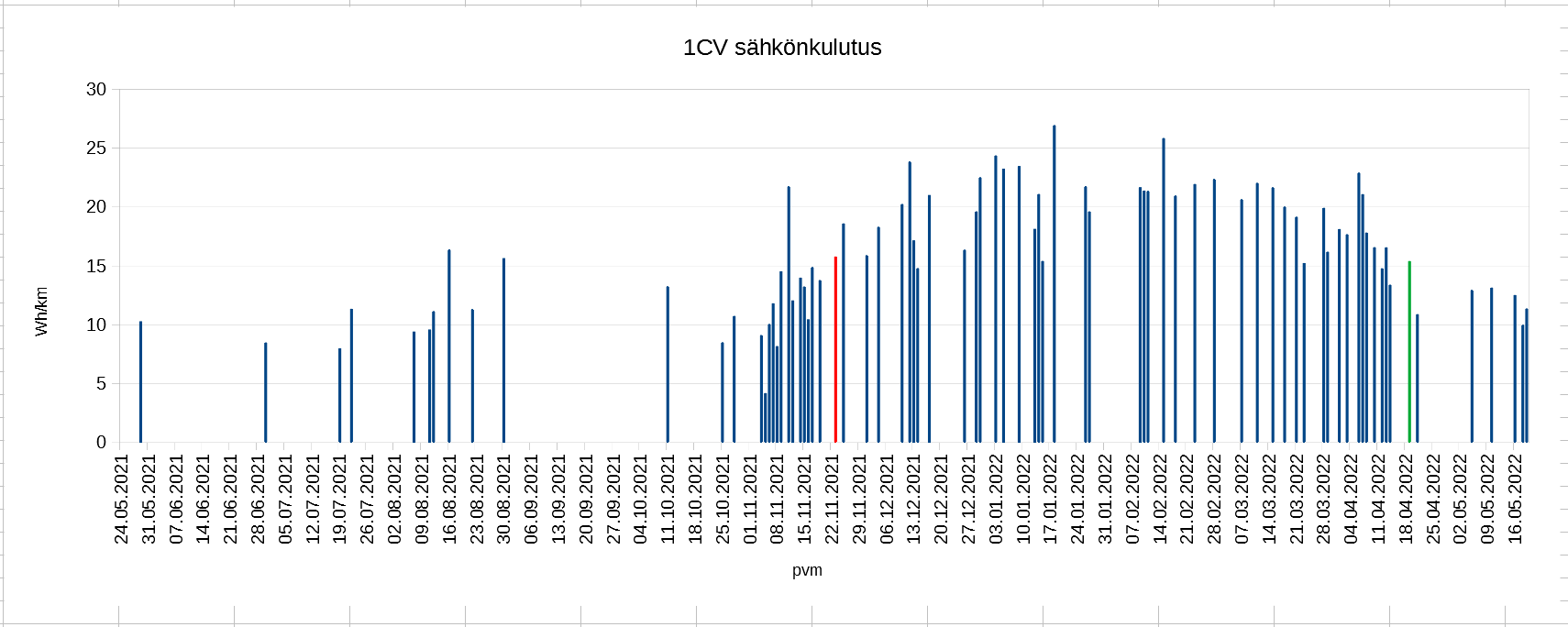

Tässä päivitystä sähkönkulutukseen, kuvaajan muodossa.
1CV otettu "virallisesti" käyttöön marraskuun alussa 2021, ennen sitä näkyvät palkit on "testiajoja".
Punainen palkki (23.11.2021) kuvaa ensimmäistä nastarengasajelua, ja vastaavasti vihreä palkki (19.4.2022) on talven jälkeen ensimmäinen ajelu kesärenkailla.
Keskiarvoja (Wh/km):
  • kaikki ajot tähän mennessä: 15,5
  • kesärengaskausi 2021: 10,6
  • nastarengaskausi 2021-2022: 20,2
  • kesärengaskausi 2022, tähän mennessä: 11,6
Matkamittarissa tällä hetkellä, eli kaikki ajetut kilometrit: 947 km.
Päiväkohtaiset kilometrit välillä 4,6 - 68,6 km, keskiarvo 11,7 km.
Ajopäiviä yhteensä 80 kpl.
Ajojen keskinopeudet välillä 17,3 - 24,8 km/h.

Tulostelin viimein uuden etusäleikön. Kävin myöskin hakemassa Tokmannilta hyttysverkkoa, jotta sai samalla hoidettua ötökkäsuojauksen kuntoon. Hyttystä ja muuta surisijaa kun tahtoo tulla keula-aukosta kabiiniin. Kuva
