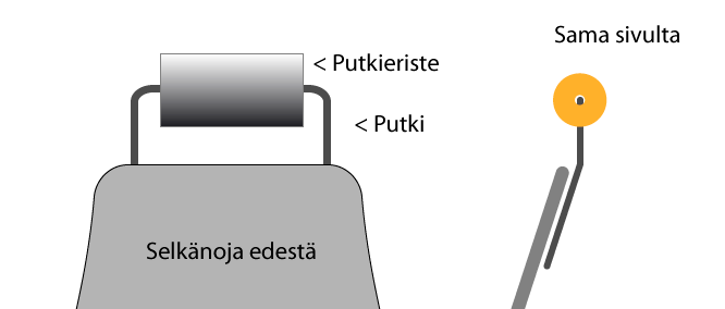

Jos vaan taivuttaisi putkenpätkän ja kiinnittäisi sen tuohon vaneripenkkiin? Putkeen ja penkkiin reiät ja pultit rautakaupasta. Penkin eristeen saanee irroitettua ja kiinnitettyä sitten uudelleen, jahka tuki on kiinni penkissä.
Putkenpätkän päälle kuvan tyyppistä putkieristettä.
Niin. Onhan tämä nyt vähän köyhän miehen versio - mutta vois toimii.
