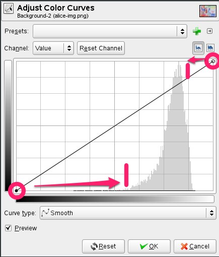

Onkos Gimpissä tuollaista?
Re: Piirrustusten scannaus ja siirto pc.lle?
Lähetetty: 21 Tammi 2012, 12:39
Kirjoittaja Pastori
Ei näytä olevan identtistä pipettitoimintoa:
Operaatiohan on aika simppeli. Mulla ei Gimppiä ole mutta luulisin että voisit tehdä näin.
- gimp_Curves.jpg (52.01 KiB) Katsottu 3239 kertaa
Histogrammin oikea reuna on valkoinen pää kuvassa, ja vasen reuna on musta.
Nappaa kuvassa olevan mallin mukaan kiinni siitä käyrästä hiirellä ja siirrä sitä vasemmalle. Siirrä vähintään pystyviivaan saakka. Jos haluat pelkistää sävyjä enemmän - siirrä pidemmälle.
Sama operaatio mustalle päälle - nappaa kiinni siitä alareunan pallurasta ja siirrä oikealle.
Jos haluat samat säädöt myöhemmin - voinee tuosta tallentaa esisäädetyn operaation = Preset ja ajaa sen vaikka eräajona kansiolliseen kuvia.
