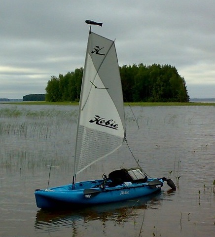

Miten lie toiminee, mutta muistuttaa minun poljettavaa ja purjehdittavaa kanoottiani Hobie Outbackia:
29062009 Hobbie.jpg (66.97 KiB) Katsottu 5554 kertaa
Lisätietoa: http://www.hobie-kajakit.fi/index.php?o ... &Itemid=57
Ihana vempain! :mrgreen:

Saman valmistajan tuote on kyseessä.
