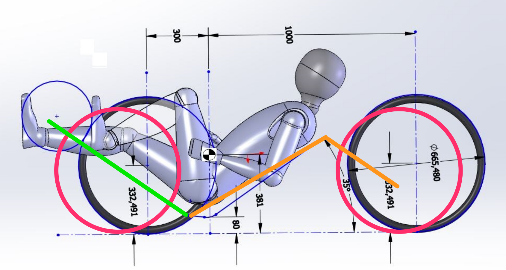

Tuolla aiemmin oli puhetta ohjaussysteemistä, jossa olisi takaohjauksen lisäksi minimaalisesti kääntyvät etupyörät. Tästä valmistui meillä jokin aika sitten kandintyö. Se ei suostunut latautumaan tähän ketjuun liitteeksi, joten panin sen Nojakki wikiin.
Tästä saatiin hieno sivukuva pythonin tekoon :)
Python naruperällä?

Nyt nousi kunnioitus lisää pythonkuskeja kohtaan!!!!
Saa olla rautainen hanuri ja kulkuset että kestää tuollaisen eturengassetupin. :twisted:

Julmetun korkealla kammet tuossa :shock: Kahdeksan sentin istuinkorkeudella tulee helposti ongelmia jo maavaran kanssa :wink:
Hieno mitoituskuva. Tuommoinen kun olisi itsestäkin :D

Semmonen raakaidea, toimisko tai onko muuten mitään järkeä? Kun nyt oon tehny MBB:n jossa nivel on penkin alla kuin Pythonissa ja jättö on negatiivinen kuten pythonissa - ei vaan ihan niin paljon. Josko laittaskin nivelen penkin yläpuolelle, niin ett jätön sais n. -15cm :? penkki kuitenkin hyvin lähelle tietä :roll:
Onko siitä mitään hyötyä ett jättö olis vähän suurempi ku -30cm - esim. tuo -15cm?

Pienellä ohjauskulman muutoksella tuohon saa normaalin jätön, jolloin ohjaus keskittää.
Nähdäkseni pythonissa on negatiivinen jättö, jotta saadaan iso eturengas matalaan lyhyeen pyörään. Suuressa osassa kopioista on idea pilattu pienellä eturenkaalla :cry: Niistä saisi matalan positiiviselläkin jätöllä. Pienipyöräisessä pythonissa hyödyksi jäänee ainoastaan itsestään pystyyn nouseva etupää, joka mahdollistaa ohjaustangon ja/tai ohjauskumin pois jätön sekä mahdollisesti ajamaan opettelun ilo :roll:
Negatiivisen jätön pienentäminen heikentää keulan pystyyn nousemista ja suurentaa rajanopeutta, jolloin python muuttuu epävakaaksi.
Mua on ruvennut epäilyttämään ettei isopyöräisenkään tarvi olla negatiivisella jätöllä, koska tällä venäläisellä pyörällä on kääntösäde suunnasta riippuen 1,4 tai 2metriä :shock:
Ymmärtäny ett pienipyöräsellä olis helpompi oppia ajamaan koska negatiivistä jättöä on vähemmän. Näin vois siis kokeilla isokiekkosta pyörää, joka on matala - yhtä helppo oppia ajamaan ku pienikiekkonen ja kestäs vauhtiakin enempi - ehkä :roll:

Eikös siinä lue varmistus etuhaarukan kyljessä :wink:
Varmaan vielä helpompi, kun laittaa jätön positiiviseksi ja ohjaustangon haarukan jatkeeksi :roll: Penkki voi olla noin matalalla kaksipyöräisessä ongelma, kun pitää kallistaa.

Siin on ilmeisesti aika mahtava jättö - 45cm tai jotain siihen suuntaan.
Mikäs tuossa venäläis trikessä tekee sen ett kääntösäde muuttuu erisuuntaan käännettäessä?
Python.de sivuilta ku lueskelin, kovin loivan ohjauskulman sanottiin muuttavan kääntösädettä suuremmaksi :roll:

Tuon venäläisen pythontrken kääntösäteet lienevät teoreettisia. Ei sitä ajaessaan etupyörää saa niin linkkuun. Ohjauskahva ottaa maahan ja etukiekko menee aivan kantilleen maahan. Ei kestä ajamalla tehdä sellaista käännöstä.
