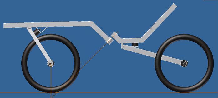

Flevo jättö.jpg (20.24 KiB) Katsottu 9340 kertaa
2015 kauden ajoin Flevotrikellä jolla kaaduin parikymmentä kertaa ja aina kävelyvauhdissa. Keula pyrkii kaatumaan liian herkästi. Ohjauksen jättö on tässä 80-100mm positiivisella puolella ja kallistusnivelen jättö on noin 2000mm positiivisella. Tällä opilla laite on erittäin vakaa yli 20km/h nopeudesta ylöspäin.
2016 kauden olen ajanut Luggarionilla jossa ohjauksen jättö on 215mm negatiivisella. 25km/h nopeuteen asti on riittävän vakaa, mutta siitä ylöspäin meno menee hutjakaksi.
2017 Kaudelle pitäisi saada jotain tältä väliltä :roll:

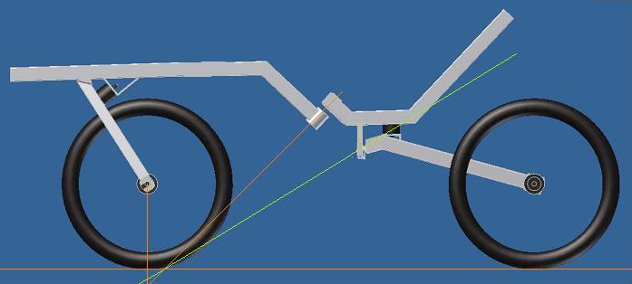

Flevo muokattu jättö.jpg (19.86 KiB) Katsottu 9337 kertaa
Joten jospa pidentäisin eturunkoa 130-150mm, niin jättö olisi 50mm negatiivisen puolella. Efektiivinen jättö säilyisi positiivisena, mutta ei liikaa. Tällä saattaisi voida ajaa hiljaakin?

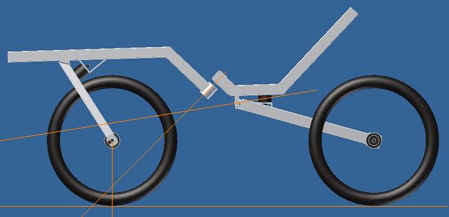

Flevo muokattu kallistus jättö.jpg (21.33 KiB) Katsottu 9333 kertaa
Vaiheessa 2 voisi kallistusnivelenkin jätön muuttaa samaan -50mm paikkaan. Toivottavasti näillä muutoksilla tulisi liikkeellelähtöön ja pysähtymiseen toivottua vakautta, eikä nopea ajo kärsisi ainakaan pahasti. Painoa on reilusti kummankin nivelen ylä/etupuolella, jolloin stabiilisuus pitäisi säilyä?

Ilmeisesti kaipaat lisää tukevuutta sivusuunnassa tohon taka-akselin kallistukseen.. Mun nähdäkseni vaihtoehdot on joko pienentää kallistusta aiheuttavaa voimaa, joka on kallistusakselin ja painopisteen(napa) välinen etäisyys kertaa kulmakiihtyvyys, tai vaihtoehtoisesti lisätä kallistusta vastustavia voimia eli jäykistää jousia (olikohan täs sellaset?), tai ajaa hiljempaa.
Siis pointti oli toi painopisteen ja akseli välinen etäisyys, mikä taitaa tolla muutoksella vaan kasvaa. Lisäksi mitä pystympään taka-akselin kallistus kääntyy, sitä enemmän perän kallistus rupeaa ohjaamaan vekotinta.
En nyt jaksa kelata loppuun ajatusta, mut mites toi takapään kallistus toimis jos kallsitusakseli kulkisi renkaan maakosketuspsteen ja painopisteen välisellä linjalla? Eiks sen sit pitäis olla aika stabiili sivuvoimille? Silloin kyl akseli tulee tosi pystyyn ja perän jousto ohjaa melkoisesti.
Kaipaan kumpaankin niveleen lievää itseoikaisua, ikään kuin pyyttonissa.

Säädettävä etupuomin jatkopala.

Eilen palautui flevo kotiin, oltuaan kesän vävypojalla lainassa. Heti on helpompi olo, kun ei ole pelkästään yhden nojapyörän varassa. Kyllä vähintään kolme ajokuntoista pitäisi tallista löytyä, niin on särkymä- ja kyllästymisvara :D
Mittailin tuota, niin 75mm etupuomia pystyy kohtuudella jatkamaan. Silloin 170-->130mm kammet ja takimmaisessa säädössä, polkimet pysyvät paikoillaan. Jättö on nyt tarkistusmitattu 75mm, eli jättö nollautuu. Voi olla hyvä yhdistettynä 45° emäputkeen?
Re: Flevotriken tuotekehitys
Lähetetty: 02 Loka 2016, 14:24
Kirjoittaja Vilijami
Nollasin jätön ja lyhensin kammet. Tuli huomattavasti mukavampi ajaa. Nyt voi ajaa hiljaa rennon letkeästi. Kallistusnivelelle en taidakaan tehdä mitään.
