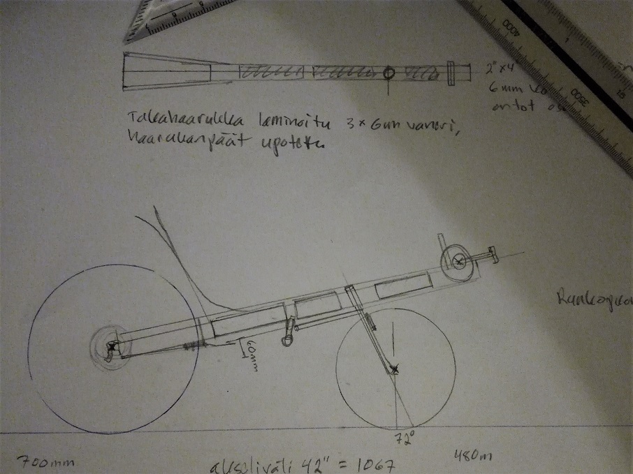

Etsiessäni mieluisaa ja elämäntilanteeseen sopivaa nojapyörää olen rinnakkaisena haaveena miettinyt nojakin rakentamista. Pikkuhiljaa ajatus on vain vahvistunut, mutta lähtenyt myös ihan omaan suuntaansa, oikeastaan aivan muusta kiinnostuksesta johtuen.
Nojakilla olen ajanut tasan kerran, joten mitään kokemuksellista näkemystä minulla ei todellakaan ole.
Jos oikeasti alan jotakin rakentamaan, lienee kokeiltu ja koeteltu, piirustuksina tarjolla oleva malli järkevin. Tällainen voisi olla jokin atomic zombien Spirit (vaikka oikeastaan alaohjaus kiinnostaisi enemmän). Hitsaus onnistuisi jossakin, vaikka meidän omassa (kerrostalon) tallissa se onkin kiellettyä. Kierrätysosia ja edukkaita ratkaisuja tähän pitäisi soveltaa mahdollisimman paljon.
Mutta kun tekisi mieli tehdä tuo puomi puusta, eli kevennetty lehtipuuydin ja koivuvaneri päällä. Millähän mitoilla se pitäisi tehdä; jos ydin on 2x4 ja vielä rei'itetty (pvc-vaahto täytteenä), niin kestääköhän? Joitain referenssejä löysin moiselle, mutta silti mietityttää.
Kuva on ihan karkea skissi, mutta jotain tuollaista siis ajattelen. Pitäisikö olla ajattelematta?
https://drive.google.com/open?id=1VCBkt ... Eh5nZz-ozN
t. Anni

Kakkosnelonen on varmaan aika sopiva mitotuksena, siitä ovat suoraankin tehneet nojakkeja. Ite tein ekan kakkosnelospalikoiden päälle, vaneripinnat. Tuli tehtyä nopeesti, pääasiassa ruuveilla kiinnitys - runko vääntyili myöhemmin mutt ihan ajettava siitä tuli. Jos maltaa liimata kunnolla, kestänee vääntyilemättä.
Sakarihan on tehny vaahtoytimen päälle, ohutviiluvanerista useita nojapyöriä.

mun mielestä puusta ei ole järkevä tehdä, joudut kuitenkin helposti hitsaamaan jotakin keskiöön, emäputkeen, stemmiin yms. että saat ne puurunkoon tukevasti kiinni. Raskaampikin tulee helposti jos yhtä jäykän rakenteen haluat.
Kestävyys on monessakin kohdassa se toissijainen juttu, ennen kuin se raja tulee vastaan tulee eteen riittävä jäykkyys. Tavallinen polkupyöräkin kestäisi vaikka runko olisi vain 20mm putkea, mutta sellaisella "kumirungolla" ei kukaan haluaisi ajaa.
irakas-nimimerkki on aikoinaan tehnyt useampiakin puurunkoisia kuvailemallasi tavalla:
Yhtä lukuunottamatta kaikki on tainnut kestää.

Ei sinne mitään puuydintä enää kannata jättää jos vanerista tulee vielä pintakerros. Rakenteen ulkopinnat ottaa vastaan suurimmat kuormitukset ja vielä kun ulkopinta on lujuudeltaan parempaa kuin puuydin, jää ytimen hyöty nimelliseksi. Ainoastaan liitoskohtiin näen järkeväksi upottaa puuta, kuten esimerkiksi emäputken läpivientiin.
Kyllähän puinen olisi hieno, ei siinä mitään, mutta jviiretin jo Mainitsemista syistä teräksinen on puolestaan järkevämpi vaihtoehto. Ja ainakin henkilökohtaisesti ajatellellen -huomattavasti- helpompi ja vähätöisempi valmistaa.

Ydintä ei tosiaan ehkä tarvita koko matkalle, jos vaneria käyttää monokokin tavoin :-/

Ite ehkä tutkisin miten noi lennokkien rungot tehtiin (ainakin kun mä olin nuori) ja sitten semmoinen kevyt runkorakennelma alle ja vaneri päälle?

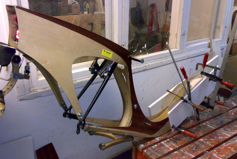

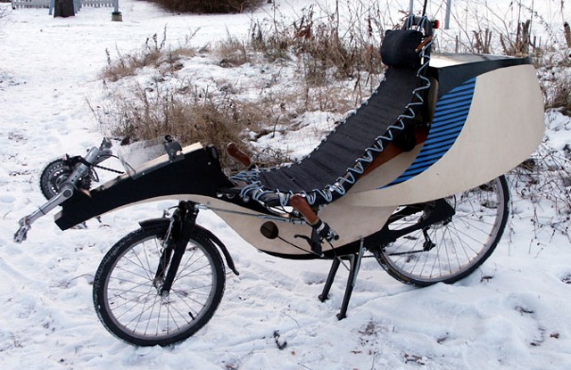

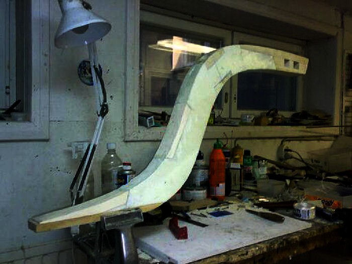

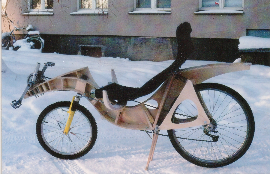

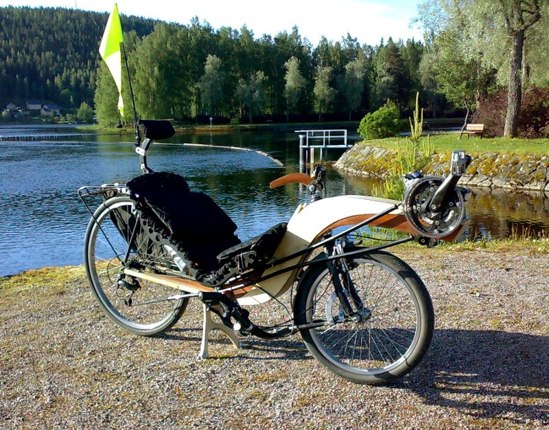

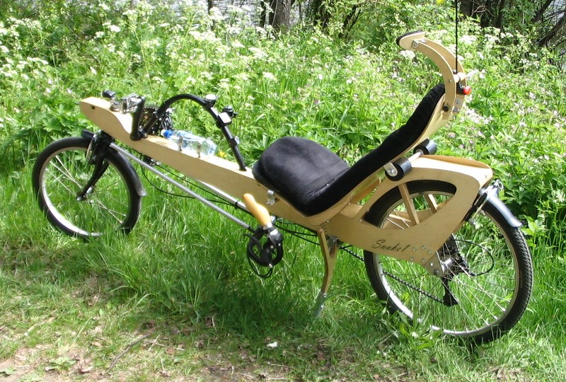

Tässä muutamia kuvia tekemistäni puurunkoisista 2-pyöräisistä nojakeista:
SH3:n rungon sisus, Sivuvanerit 2 mm
SH 3.2.jpg (496.16 KiB) Katsottu 6145 kertaa
SH3 valmiina
Lulla 2.jpg (103.69 KiB) Katsottu 6145 kertaa
SH4:n rungon sisus, johon molemmin puolin liimasin 2 mm:n vanerit
Snake 5.jpg (188.99 KiB) Katsottu 6145 kertaa
SH4 valmiina. On rakennettu vuonna 2006. On vieläkin täydessä käytössä Rovaniemellä.
Snake 6.6.06 2.jpg (233.72 KiB) Katsottu 6145 kertaa
SH5 Rungon sisus polyuretaania, johon upotettu puiset kinnitysvaraukset
Rungon sisus.jpg (71.34 KiB) Katsottu 6145 kertaa
SH5 lisäsivuvanerien liimauksessa. Ainoa tapaus, kun runko ei kestänytkään etukiekon kohdalta.
28072007 Under the doctor.jpg (140.22 KiB) Katsottu 6145 kertaa
SH5 valmiina
16062008 B.jpg (258.64 KiB) Katsottu 6145 kertaa
Kyllä puusta kannattaa tehdä, kun vaan huolehtii hyvistä kiinnikkeistä.
