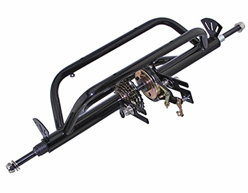

Katselin tuossa noita trike conversion kittejä ja mieleeni tuli, että tuollaisellahan saisi tadpole trikestä quattron! Hintakaan ei ole paha, joten pitäisköhän kokeilla? Jarrut pitäisi tietysti saada asennettua ;-) No rumpujarruillahan se onnistuu.
Toistaiseksi olen löytänyt kaksi USA firmaa, jotka toimittaa myös Suomeen.
https://www.ebay.com/itm/Tricycle-Conve ... 100623.m-1
http://fantasytoyslowriders.tripod.com/ ... Page1.html
Leveys on 76 cm.

Missäs hintaluokassa nuo on ja vetääkö kummaltakin puolen?
Väliakselinavan tilalle saa kyllä sovitettua vaihteellisen levyjarrunavan. Jollei muuten niin pienellä metallityöllä.
Re: Trikestä nelipörä
Lähetetty: 30 Joulu 2019, 18:10
Kirjoittaja ajou
Hinta näkyy olevan n. 180 USD + rahti ja tulli.
Mun käsityksen mukaan vetää molemmilta puolilta.

Vähän jykevämpi versio sähköillä. Tossa näkyy olevan korvakkeet levyjarruille. Taisi ne olla tossa toisessakin.

Ajattelin itse aivan samaa, kun eilen kirjoittelit tandemtriken tekemisestä. Se yksi pyörä siellä kaukana takana tahtoo olla vähän orpona ja kiertyy kaarteessa väkisinkin ulkokaarteeseen päin. Tästä syystä nelipyöräisyys parantaa asiaa kummasti. Samalla helpottuu jatkopalan tekeminen, kun sen ei tarvitse olla täysin jäykästi kiinni, eikä kantaa vääntörasitusta.
Oikeastaan jatkoputki olisikin hyvä olla avoprofiilia suorakaideputken sijaan, jotta etu- ja takapää pääsevät kiertymään hieman maaston mukaan. Itse tekisin C-profiilista tuon jatkon, jolloin profiili pääsisi vääntymään mukavasti ilman väsymisvaaraa. Nelipyöräisenä tuosta tulee myös hieman lyhyempi, mikä ei sekään varmaan haittaa. :)
Ai niin. Tärinäraidatkaan eivät niin haittaa nelipyörää. :D
