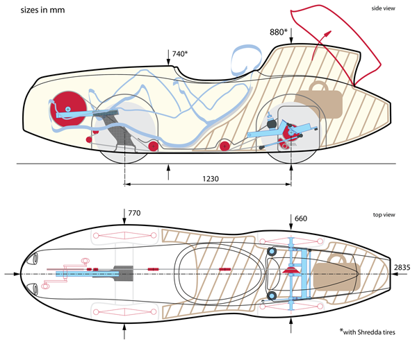

Tässä olisi malli etuvetoiseeen 3- tai 4-pyörään. Helpottaa hurjasti takapään tekemistä kun voimansiirto on edessä. Screecherissä kääntyvien pyörien veto on hihnalla, mutta toimisi ketjullakin ohjuririssalla. On myös kekseliäästi tehty taitettavaksi, siksi takana on kapeampi raideväli.
https://electrek.co/2018/11/07/screeche ... pedal-car/
https://www.youtube.com/watch?v=8PFlxG5g4_g

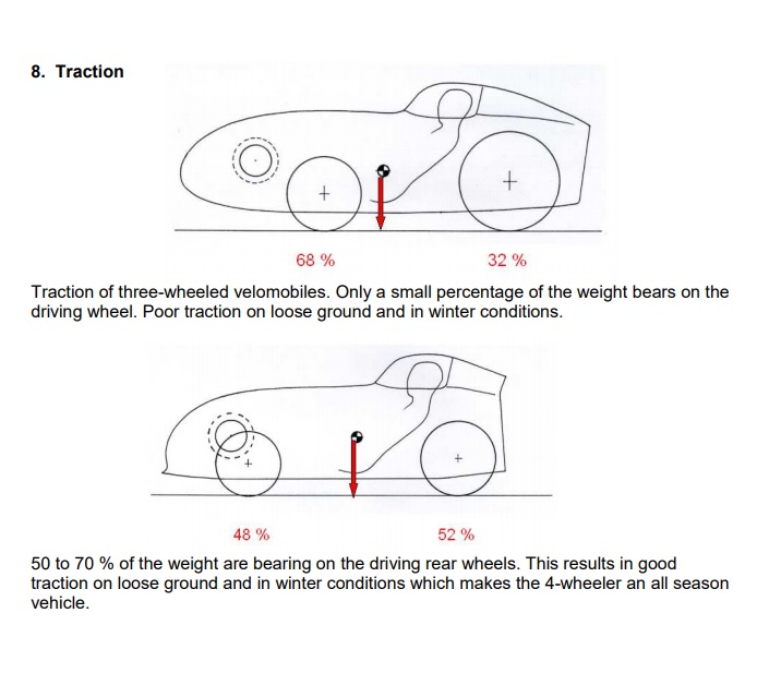

Kaikki riippuu siitä mitkä on tavoitteet. Itse en tekisi hirmu pitkää, monestakaan syystä mm. paino, ketteryys. Tuossa tutkielmassa on päädytty siihen että poljinkeskiö on vähän pyörää edempänä, jolloin saatu aika hyvä 48/52 painonjakauma. Akseliväli 1450 mm.
http://liggecykelforeningen.dk/wp-conte ... obiles.pdf
Re: Etuvetoinen nelipyörä Screecher
Lähetetty: 27 Maalis 2021, 14:17
Tuohan on nelipyörässä pelkkä akselivälin valinta, minne kampikeskiö sijoittuu. Noissa kuvissa ja yleensäkin pyöräkuorma lähes tasan, vain hieman enemmän vetävälle pyörälle/-ille. Kolmipyörällä vetävän takapyörän koko rajoittaa pidon parantamista.
