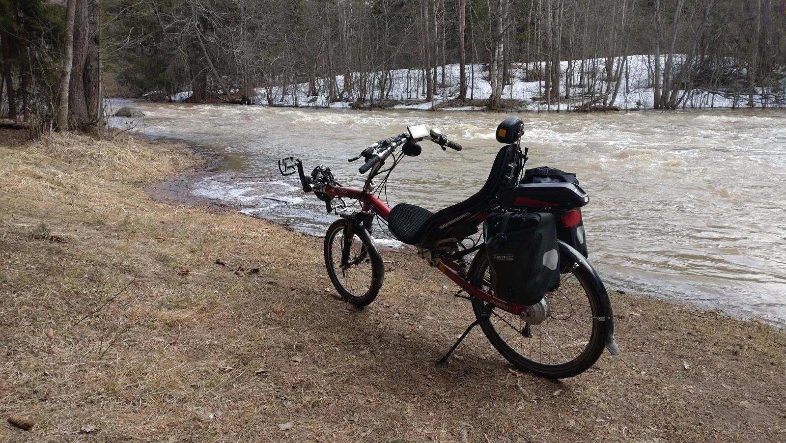

Näin melkein 9 vuoden yhteiselon jälkeen voisi kai sitä tällekin pyörälle avata oman ketjunsa. Myynti-ilmoitus löytyy foorumilta edelleen. Kärsimysten tie tämä on ollut lähinnä pyörälle, kun on joutunut minun ruhoa kuskaamaan ympäri maita ja mantuja. Mä oon vaan (pääasiassa) ajanut. Tarkkaan ei ole kilsat enää tiedossa, kun ei mittariakaan ole hetkeen ollut. :mrgreen:
Pyörään on tehty muutoksia ja osan vaihtoja:
  • Lisätty LED-valot eteen ja taakse (joille ei tällä hetkellä ole toimivaa akkua, mutta tarkoitus on liittää ne olemassa olevaan sähköjärjestelmään)
  • Asennettu sähköapu - takana on napamoottori (36V järjestelmä)
  • Vähän, mutta on välillä huollettu kuluvia osia
  • Pesty on kans muutaman kerran - kerrat voi laskea yhden käden sormilla
  • ... (laitetaan lisää jos muistuu mieleen)

Lisätty kuva pyörästä ekaan viestiin.
