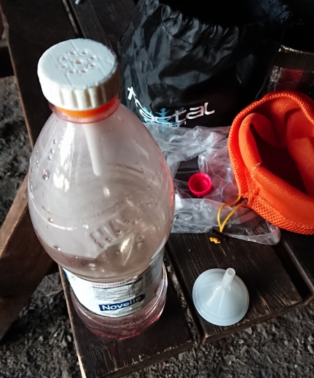

Olen testannut retkisuihkua eli suihkukorkkia pulloon. Hiuksettomana hlö:nä 1,5l vettä riittää pesulle, mutta 3 litralla saa jo vähän lotratakin. 8)
Lähde: http://www.janx.info/fi/posts/retkeily/retkisuihku/
