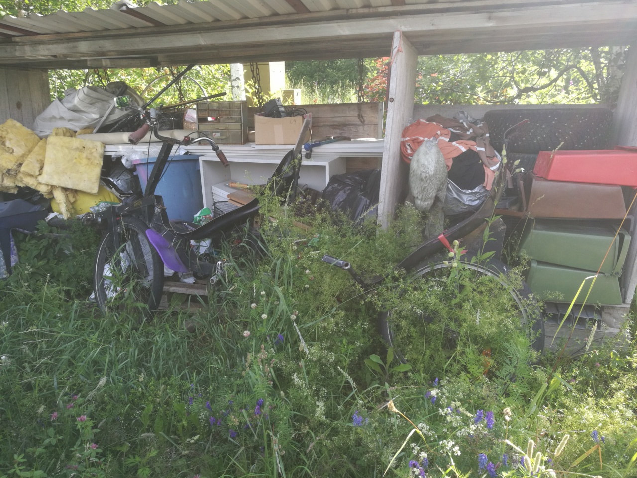

    Miksi pyörät ei pyöri?
    Pitäsköhän tuolla ajaa, ennen Ecotrippiä? Saattaa muuten juurtua kiinni, kauhee homma irrottaa :mrgreen:
    Oon ainakin itellä huomannut sen, että yli kahta (2) pyörää on miltei mahdoton pitää koko ajan täydellisessä ajokunnossa. Osia tulee lainailtua tai viat jää korjaamatta jos pyöriä on useampi.
    Hahaa. Mullapa on ajokunnossa 5 pyörää!
    Onhan tuokin ajokunnossa - luulen :roll:
    Käytön puute vaan näkyy ;) muuttumassa kasviksi :mrgreen:

    Herkullisen näköisiä yrttejä. :P

    Viestit: 17956
    Re: MBB tandem 2WR
    Tilanne ei oo yhtään parantunu, sitten viime kuvan :lol:
    Onhan tässä pari päivää aikaa, raivata kasvusto pois :mrgreen: Raivaussahaa, viikatetta tai jotain ettimään - no ehkä se lähtee käsin repimällä, yrtit perunalle katteeks :mrgreen: Ecotrip - tiältä myö tullaan!
