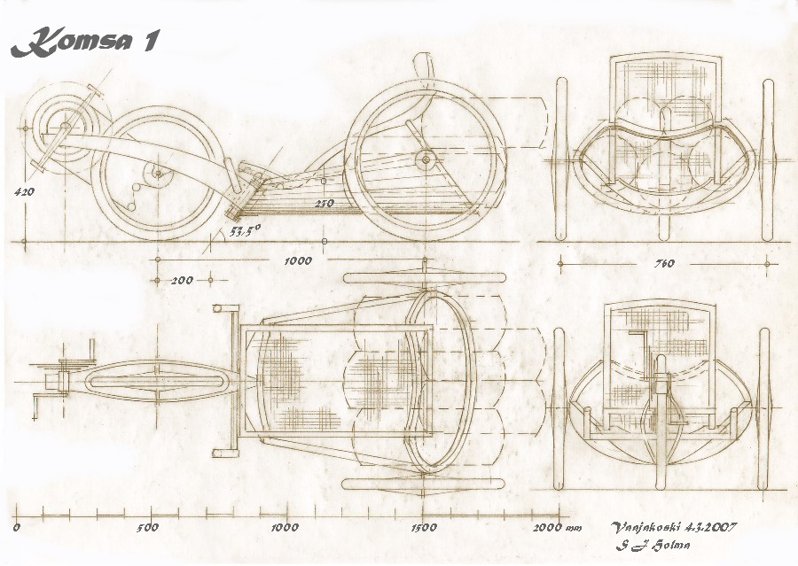

Nyt taitaa ja varmaan onkin niin, että me Jukan kanssa moititaan vanhemman mallista Joutaa. Linkissä http://www.joutaligfietsen.nl/ on aivan uuden tyyppinen Jouta, jonka ohjausgeometria muistuttaa Eskon Hipparionia ja on siis pythontrike. Laite on jalkaohjattava kuten SH6 Komsa:
Komsa ecolla.png (626.36 KiB) Katsottu 4136 kertaa
Laite toimii aivan hyvin. Ainoa vika on minussa itsessä, kun en viitsi/jaksa harjoittaa kroppaa jalkaohjaukseen. :oops:
